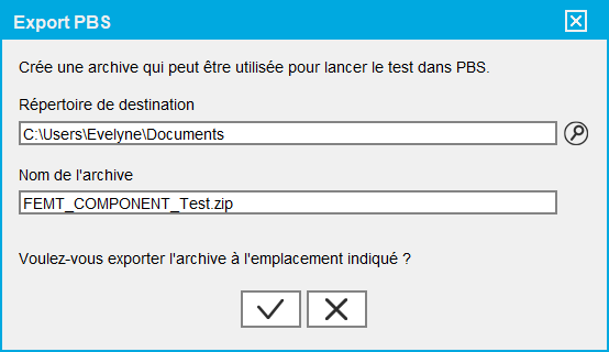

- Exporter vers PBSDans FeMT, exporter tous les fichiers nécessaires à PBS en cliquant sur le bouton :  Ceci va créer une archive (fichier .zip) La fenêtre Export PBS s'ouvre :
 - Sélectionner le Répertoire de destination
                                    dans lequel l'archive sera créée en cliquant sur le bouton
- Entrer le Nom de l'archive. Le nom par défaut de l'archive est <Nom_du_composant_de_couplage_FeMT>_Test.zip
- Cliquer sur le bouton

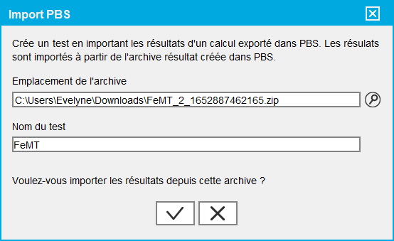

- Importer depuis PBSDans FeMT, importer les résultats de PBS en cliquant sur le bouton :  La fenêtre Import PBS s'ouvre :
 - Sélectionner l'Emplacement de l'archive
                                    (c'est-à-dire le fichier résultat .zip créé
                                    dans PBS) en cliquant sur le bouton
- Entrer le Nom du test (nom du test qui apparaîtra dans FeMT)
