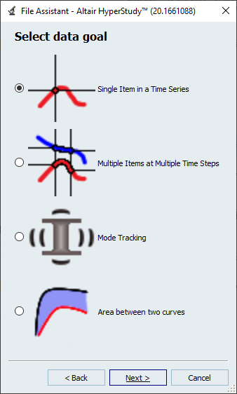

Single Item in a Time Seriesが選択されていることを確認し、Nextをクリックします。
Figure 10. File Assistantダイアログ。 -
