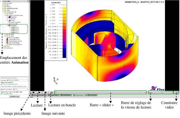

Animation : visionneuse intégrée dans Flux
Visionneuse dans Flux
La visionneuse dans Flux permet de:
- visualiser les images une à une
- visualiser l’enchaînement des images (mode lecture)
