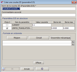

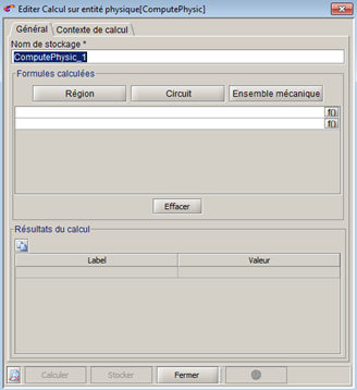

Les trois listes sont accessibles au cours du choix de calcul, dans la boite de dialogue principale associée au calcul demandé, par trois boutons : Région , Circuit et Ensemble mécanique.
| Calcul sur courbe 2D ou 3D | Calcul sur entités physiques |

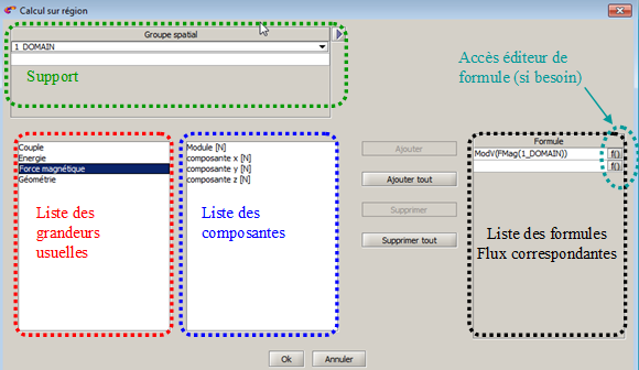

Catégorie « Région »
En cliquant sur Région, la boite de dialogue intermédiaire présentée ci-dessous s'ouvre.
| Elément | Fonction |
| Support | Contient la liste des supports spatiaux sur lesquels le calcul est réalisé. Le support peut être une région, un volume, une face, un groupe spatial… |
| Liste des grandeurs usuelles | Contient les grandeurs usuelles exploitables. Cette liste est définie automatiquement selon l'application étudiée. |
| Liste composantes | Contient toutes les composantes associées à la grandeur usuelle. |
| Formules Flux correspondantes | Contient toutes les formules Flux équivalentes aux composantes ajoutées.* |
.Valider le choix des grandeurs :
Une fois les grandeurs voulues sélectionnées et visibles dans la liste des formules Flux correspondantes, l’utilisateur doit valider ces choix en cliquant sur OK.
- La boite de dialogue Calcul sur Région se ferme
- Les grandeurs choisies sont listées dans la boite de dialogue principale (Calcul sur courbe 2D ou 3D, ou calcul sur entités physiques). Si des grandeurs sont déjà listées, les dernières sélectionnées viennent s’ajouter sans écraser.
- Pour valider définitivement le calcul l’utilisateur doit valider cette boite de dialogue principale en cliquant sur Calculer (mais il est possible d’ajouter d’autres grandeurs de type Région, Circuit ou Ensemble mécanique)

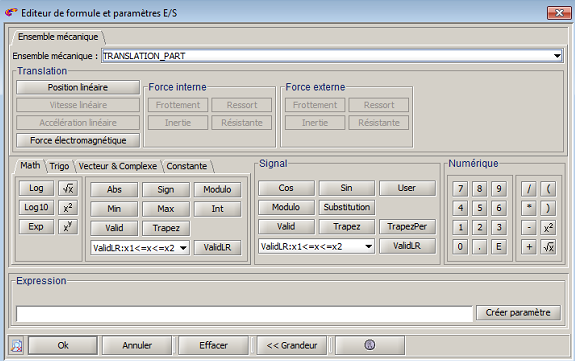

Catégorie « Ensemble mécanique »
En cliquant sur Ensemble mécanique, la boite Editeur de formule et paramètre E/S (déjà existante) s'ouvre directement, sans passer par une nouvelle boite de dialogue intermédiaire comme c'est le cas pour Région et Circuit . Celle-ci contient les grandeurs globales associées à l'ensemble mécanique (position, vitesse, force…)
Il est possible de choisir qu’une grandeur à la fois. Après validation de la boite éditeur de formule et paramètre E/S en cliquant sur OK:
- la grandeur de l’Ensemble mécanique choisie est ajoutée à la liste des grandeurs à calculer dans la boite de dialogue principale.
- Il est possible d’ouvrir à nouveau Ensemble mécanique pour choisir une nouvelle grandeur de l’ensemble mécanique à calculer.
