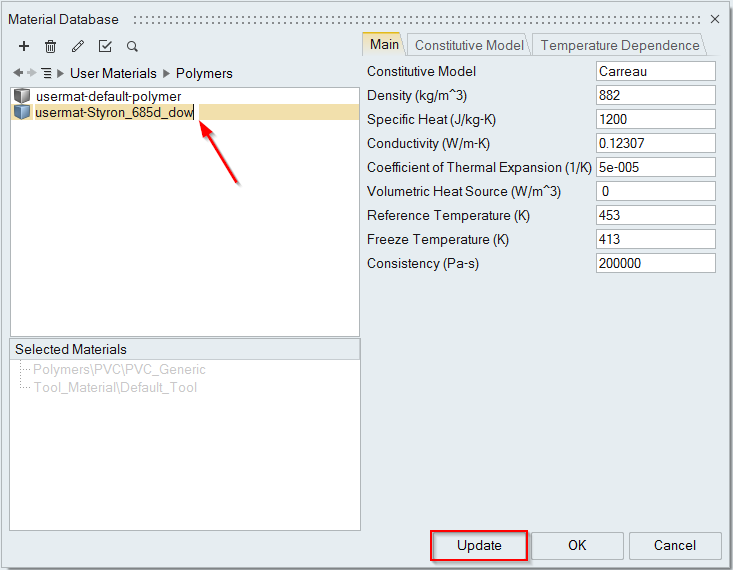

材料の選択
Materialsツールを使用して、解析で使用する材料を選択します。

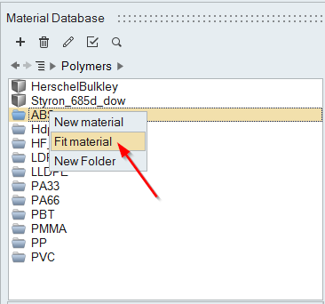

材料の適合
Materialsツールを使用して材料を適合させます。

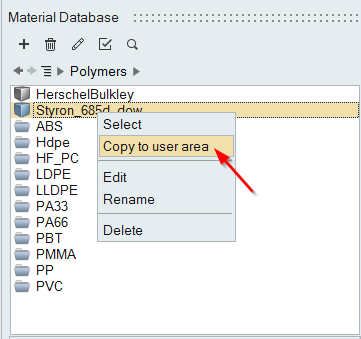

材料のコピー
Materialsツールを使用して材料をコピーします。
