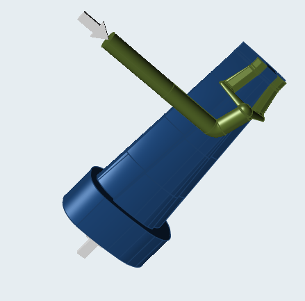

という用語は、共押出層を表すのに使用されます。これは、入口から出口までの各ポリマーの導管を形成するソリッド / パートで構成されます。2つの層の接触面は材料の流れの非混合境界面であることに注意してください。簡単に言えば、同じポリマータイプのパート / ソリッドは1つの層になります。パート / ソリッドを層に追加するのに特別なシーケンスは必要ありません。

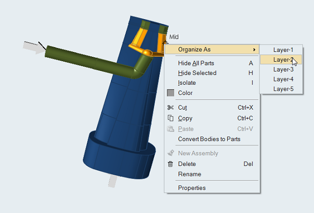

  5. 凡例内の任意の層を右クリックすると、パートを追加する新しい層を作成したり、その層全体を未定義にリセットしたり、層とそのパートを削除することができます。
  6. 凡例内の任意の層の横にある選択オブジェクトのみ表示をクリックして、そのパートのみを表示するか、すべてをクリックして再度すべての層を表示します。
    Note: 任意のパートを右クリックし、オーガナイズおよび層を選択してそのパートをその層に追加することで、Organizeコンテキスト外で層を編成できます。
