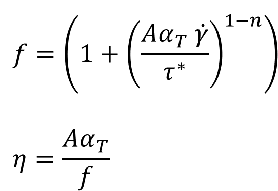

Crossモデルは、以下の方程式で表されます。このモデルには、consistency A、exponent n、reference shear stress t*の3つのパラメータがあります。コンシステンシは、算出された粘度に対する温度の影響を取り入れるよう、温度依存関数a_Tを使用して修正されます。
このモデルは、べき乗則関係を使用して粘度を表現します。係数(A alpha_T/tau*)は、方程式における時定数に似ています。使用される指数値に応じて、モデルの特性は変わります。
