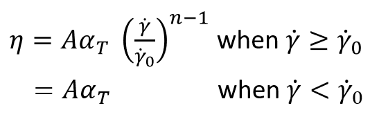

Spriggsべき乗則モデル
これは3パラメータモデルであり、次の式によって表されます。
このモデルは、べき乗則関係を使用して粘度を表現します。指数nによって、この関係の特性が決定されます。Consistency AがPa-s^nという単位複素数を持っているべき乗則モデルとは異なり、ここでは、コンシステンシは粘度と同じものです。これは、有効せん断速度がゼロせん断速度制限によって正規化されるためです。これにより、データを理解しやすくなります。
