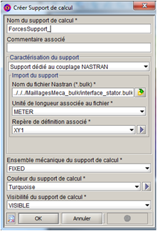

Les étapes de création du support défini par un maillage importé de machine tournante sont décrites ci-dessous. Des images de la boite de création du support sont également disponibles.
Étape Action
1 Choisir le nom du support (+ commentaire)
2 Choisir la méthode Support défini par un maillage importé de machine tournante
3
Importer le fichier .BULK représentant le maillage mécanique de format Nastran ou OptiStruct (.fem, .bdf, .bulk, etc.)
Attention : le maillage doit être cylindrique d'axe parallèle à OZ
4 Choisir l'unité à prendre en compte à l'import
5
Choisir le repère* associé au support importé (voir les blocs ci-dessous)
Le choix du repère permet de centrer le maillage cylindrique sur l'axe OZ (dans XYZ1) et de le baser sur le plan z=0 (en 2D)
6
Choisir l'ensemble mécanique du support importé :
  • Fixe si le support est sur le stator
  • Mobile si le support est sur le rotor
7 OK

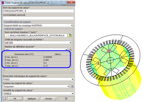

8 Vérifier visuellement le placement du support importé par rapport à la géométrie. La visualisation en 3D est possible quelque soit la dimension du projet.
9 Rouvrir la boite du support créé
10
Vérifier les dimensions Rmin, Rmax, Zmin, Zmax du support importé :
  • Rmin, Rmax : rayon minimal/maximal parmi tous les nœuds dans le repère absolu de Flux XYZ1
  • Zmin, Zmax : coordonnée sur Z minimale/maximale parmi tous les nœuds dans le repère absolu de Flux XYZ1
Étapes 1 à 7 :
Étapes 8 à 10 :
