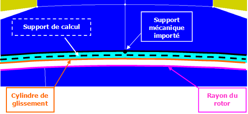

Le rayon de calcul dans l'entrefer permet de situer le support où le calcul de forces sera réalisé, avant projection sur le support mécanique importé.
Le champ permettant de le définir est visible ci-dessous.
Rayon de calcul dans l'entrefer : Conseil
Il est conseillé de prendre un rayon situé au quart de l'entrefer du côté du stator si le support importé est sur le stator, ou du côté rotor si le support importé est sur le rotor.
Exemple : support entre stator et air
Dans l'image ci-dessous est représenté un support importé du côté stator, avec le rayon de calcul situé au quart de l'entrefer du côté stator.

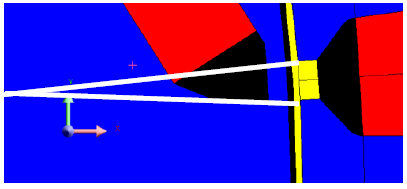

Angle d'ouverture des encoches : définition
L'angle d'ouverture est également un paramètre demandé à l'utilisateur. Il s'agit de l'angle défini par l'ouverture d'une encoche (voir la figure ci-dessous).
Introduire sa valeur permet de prendre en compte les valeurs de forces existantes à cet endroit.
Exemple : angle d'ouverture d'encoche pour un calcul côté stator en 2D:
