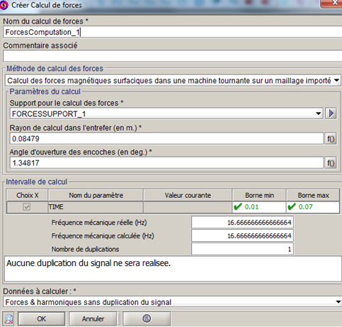

Étape Action
1 Choisir le nom du calcul (+commentaire)
2 Choisir la méthode Calcul des forces magnétiques surfaciques dans une machine tournante sur un maillage importé
3 Choisir le support créé au préalable
4 Définir le rayon de calcul dans l'entrefer sur le ¼ de l'entrefer côté stator/rotor selon la position du support importé (voir le paragraphe Rayon de calcul dans l'entrefer et angle d'ouverture des encoches)
5 Choisir l'angle d'ouverture des encoches. Voir le paragraphe Rayon de calcul dans l'entrefer et angle d'ouverture des encoches)
6
Choisir l'intervalle de calcul selon le choix d'appliquer ou non une reconstruction temporelle dans le champ Données à calculer (voir le paragraphe Définition spatiale et temporelle).
Rappels :
  • le pas initial et le pas final sont répétés
  • Ne pas prendre le premier pas du scénario de résolution comme premier pas de calcul
7
Choisir les données à calculer. Il s'agit de choisir :
  • L'application ou non d'une duplication temporelle (choix lié à l'étape 6)
  • Le choix de calculer :
    • Uniquement des forces
    • Ou des forces avec leurs harmoniques
  • Il est vivement conseillé de calculer les deux car le calcul d'harmoniques est rapide et est nécessaire pour pouvoir les exporter)
8
Vérifier si l'intervalle de temps est bon avec :
  • La fréquence mécanique réelle
  • La fréquence mécanique calculée (avec l'intervalle de calcul)
  • Le nombre de duplications
(voir le paragrapheDéfinition spatiale et temporelle)
9 OK

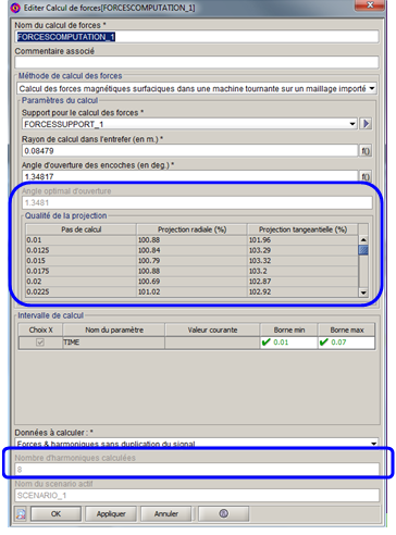

10
Rouvrir la boite de calcul et vérifier :
11 Visualiser les flèches de forces ou d'harmoniques et éventuellement des courbes (voir le paragraphe Exploitation avec les flèches de forces)
Étape 1 à 9 :
Étapes 10 :
