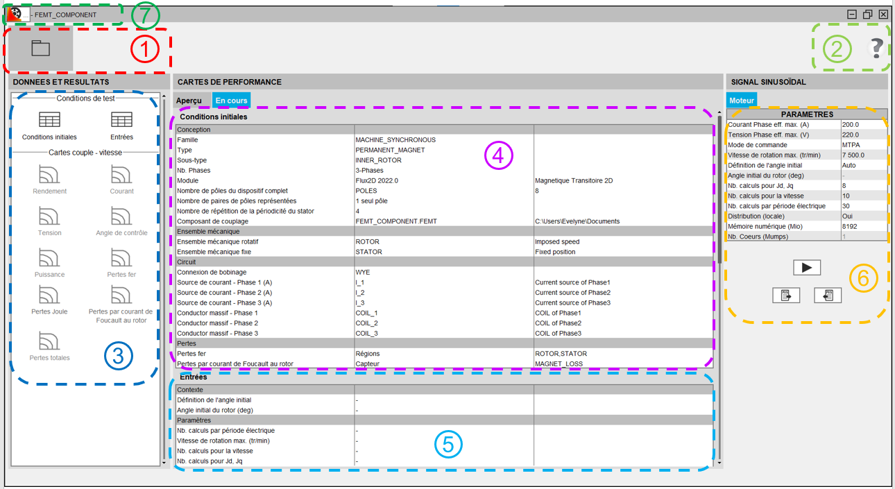

Voici l'environnement de Flux e-Machine Toolbox avec un composant ouvert sans aucun test exécuté.
  1. Permet l'ouverture d'un composant de couplage généré via Flux
  2. Permet d'accéder à la documentation en ligne de Flux e-Machine Toolbox
  3. Différents filtres pour l'affichage de la zone centrale (tous les filtres sont actifs une fois qu'un test a été effectué)
  4. Affichage des conditions initiales qui correspondent aux informations contenues dans le fichier de configuration du composant de couplage
  5. Affichage des paramètres d'entrée, choisis par l'utilisateur, du test affiché (vide tant qu'aucun test n'ait été réalisé)
  6. Paramètres d'entrée que l'utilisateur doit choisir avant d’exécuter le test
    • soit directement dans FeMT, en cliquant sur :
    • soit via PBS, en cliquant sur pour exporter une archive afin d'exécuter le test dans PBS et ensuite en cliquant sur pour importer un nouveau test à partir d'une archive qui contient les résultats d'un calcul distribué effectué sur PBS

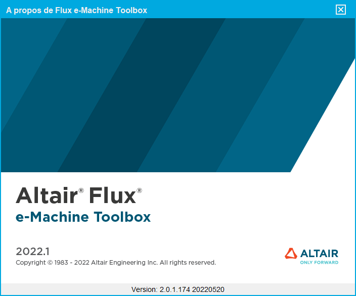

  7. Accès à la fenêtre A propos en cliquant sur l'icône :
Note: L'onglet Aperçu donne des informations générales sur l'application. Cet onglet est indépendant du composant ouvert et indépendant des tests faits.
