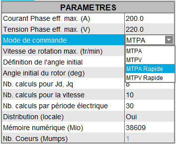

Quatre types de modes de commande sont disponibles :
  • MTPA : couple maximal par ampère avec le processus de résolution standard
  • MTPV : couple maximal par volt avec le processus de résolution standard
  • MTPA Rapide : couple maximal par ampère avec le processus de résolution rapide
  • MTPV Rapide : couple maximal par volt avec le processus de résolution rapide

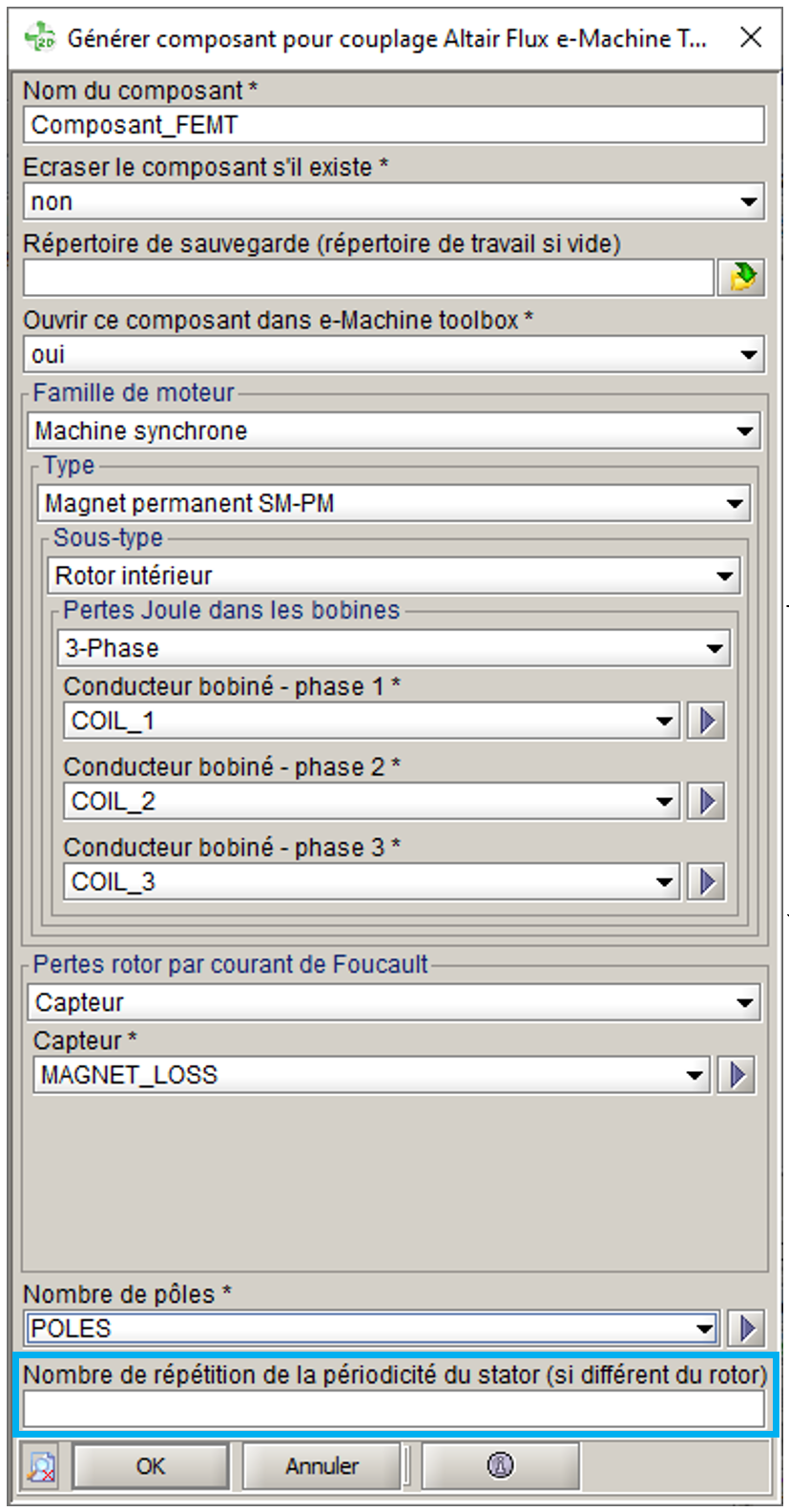

Dans Flux, lors de la génération du composant de couplage, il y a un nouveau champ : Nombre de répétition de la périodicité du stator (si différent du rotor)

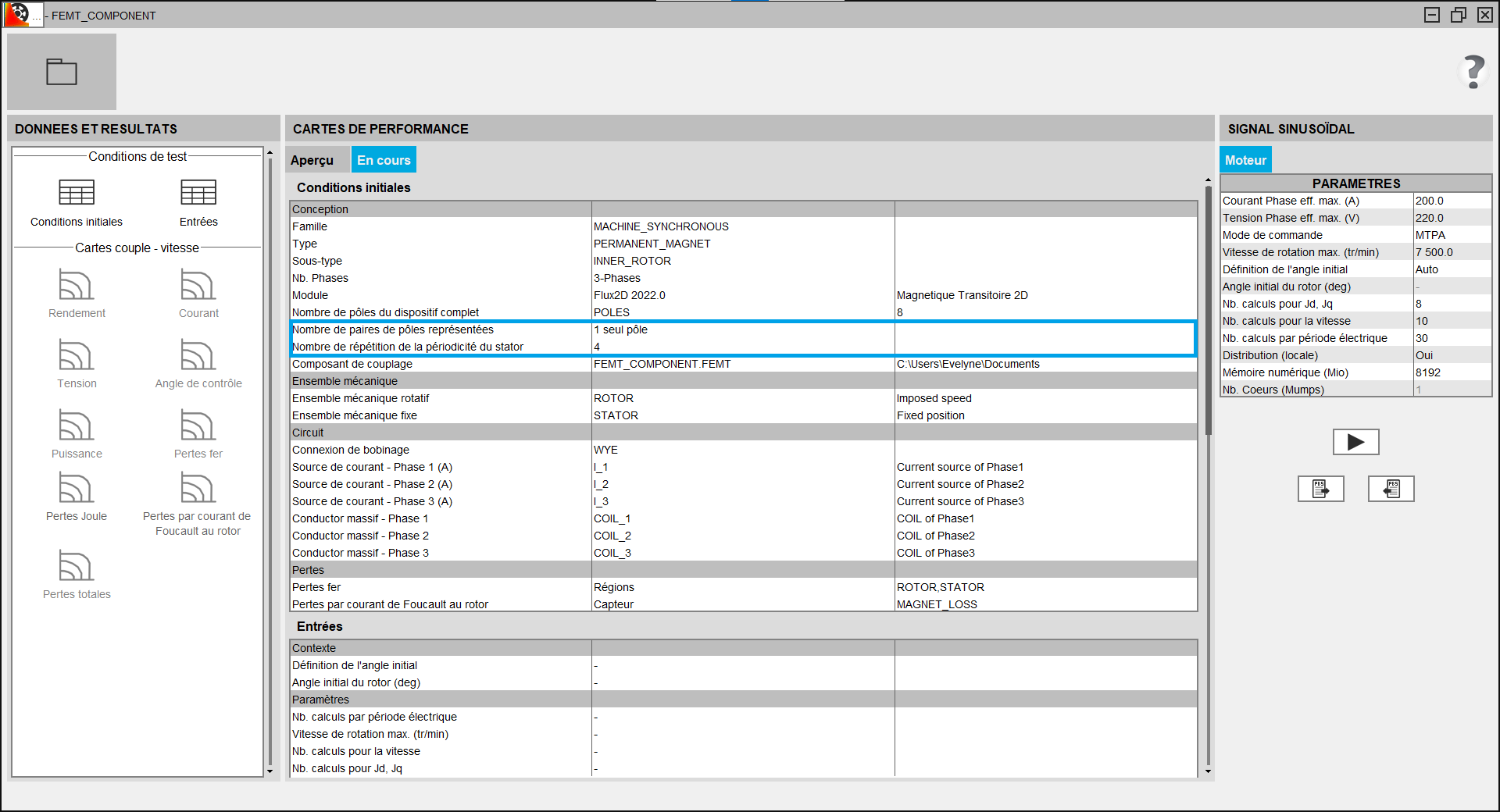

Dans FeMT, dans la zone Conditions initiales, deux nouvelles informations sont affichées :
  • Nombre de paires de pôles représentées
  • Nombre de répétition de la périodicité du stator

    Après ouverture du composant dans Altair Flux e-Machine Toolbox, le type du circuit de bobinage est affichée dans la tabe des données, dans la section Circuit.

2 Flux Génération du composant de couplage Flux e-Machine Toolbox
Note: Dans les options du composant de couplage à la génération, il est possible de choisir de passer directement à l'étape 5. A la suite de la génération du composant de couplage Flux e-Machine Toolbox est lancé (équivalent à étape 3) et le composant généré est directement ouvert (équivalent à l'étape 4)
