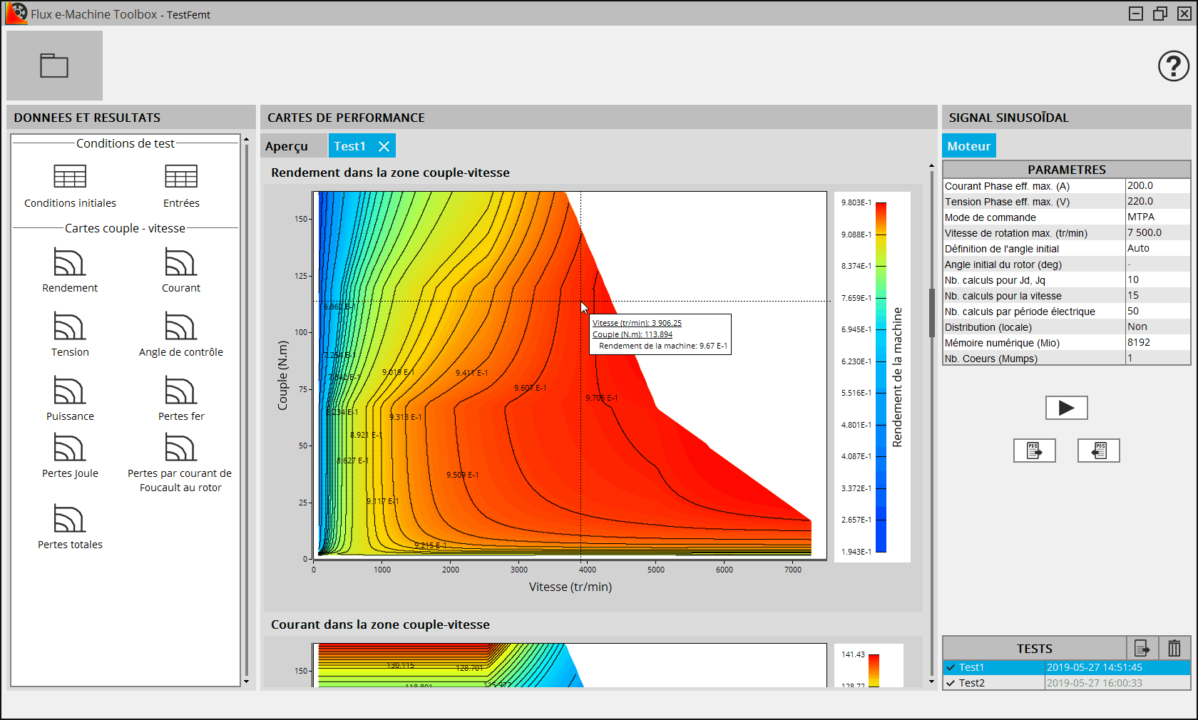

Une fois l’exécution du test achevée, les cartes de performance sont affichées dans la zone centrale. Les filtres sur la gauche permettent d'afficher directement la carte de performance souhaitée. L'utilisateur a à disposition un curseur pour afficher les valeurs en pointant sur une carte.
Les cartes de performance
Plusieurs grandeurs sont exploitables dans la zone Couple Vitesse :
  • Rendement
  • Courant de ligne
  • Tension de phase
  • Angle de contrôle
  • Puissance mécanique
  • Pertes fer dans le rotor et le stator
  • Pertes Joule dans les bobines statoriques
  • Pertes par courants de Foucault au rotor
  • Pertes totales : la somme des 3 types de pertes
Avertissement : Avec les deux modes de commande MTPA Rapide et MTPV Rapide, les pertes fer et les pertes par courants de Foucault ne sont pas calculées. Les deux cartes correspondantes ne sont donc pas disponibles.

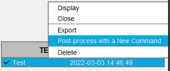

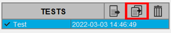

Pour exploiter avec un nouveau jeu de paramètres d'entrée de la commande:
  1. Ouvrir la boit de dialogue Exploiter avec une nouvelle commande :
    • dans le tableau TESTS, le bouton est activable quand un test valide est selectionnée et permet d'exploiter le test sélectionné avec des nouveaux paramètres d'entrées de la commande.
      ou
    • dans le menu contextuel disponible par clic droit sur un test valide puis en cliquant sur Post-process with a New Command
    → la boite de dialogue est ouverte
  2. Remplir les champs avec les nouvelles valeurs utilisateur et valider
    Un nouveau test est automatiquement crée dans le tableau TESTS et les cartes sont générées en quelques secondes

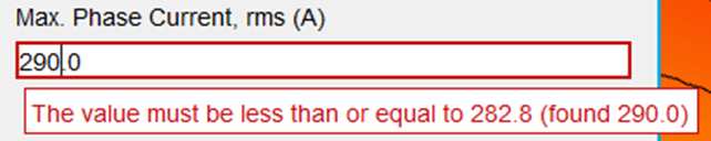

Restriction:
En raison du processus d'extrapolation utilisé pour calculer le test exploité avec la nouvelle commande, la nouvelle valeur de Courant Phase eff. max. (A) doit suivre les contraintes ci-dessous :
  • Imax est la valeur initiale de Courant Phase eff. max. (A). Cela sera toujours la valeur du test original entièrement calculé, même si le test est exploité à partir d'un autre test exploité.
  • Ensuite ImaxNew doit être: 0.5*Imax ≤ IMaxNew ≤ Imaxsinon l'extrapolation peut entraîner une perte de précision. Un message d'avertissement s'affiche dans ce cas.
  • ImaxNew < √2*Imax sinon un message d'erreur sera affiché.
