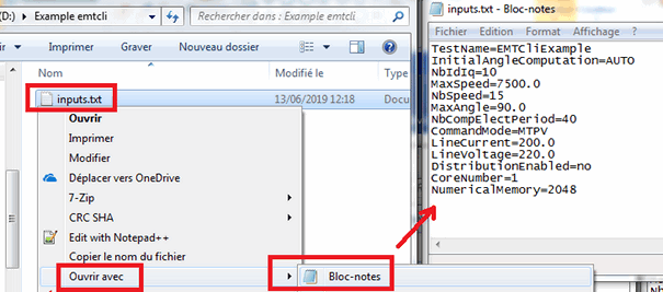

  1. Dans un répertoire de travail de votre choix, créer un nouveau fichier texte nommé « inputs.txt »
  2. Ouvrir le fichier « inputs.txt » dans un éditeur de texte et saisir les valeurs désirées pour les paramètres d’entrée du test à exécuter

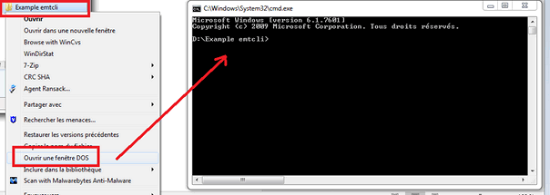

  3. Depuis un explorateur Windows, ouvrir une fenêtre DOS dans le répertoire de travail
