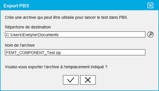

  4. Exporter vers PBS
    Dans FeMT, exporter tous les fichiers nécessaires à PBS en cliquant sur le bouton :
    Ceci va créer une archive (fichier .zip)
    La fenêtre Export PBS s'ouvre :
    1. Sélectionner le Répertoire de destination dans lequel l'archive sera créée en cliquant sur le bouton
    2. Entrer le Nom de l'archive. Le nom par défaut de l'archive est <Nom_du_composant_de_couplage_FeMT>_Test.zip
    3. Cliquer sur le bouton

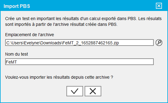

  6. Importer depuis PBS
    Dans FeMT, importer les résultats de PBS en cliquant sur le bouton :
    La fenêtre Import PBS s'ouvre :
    1. Sélectionner l'Emplacement de l'archive (c'est-à-dire le fichier résultat .zip créé dans PBS) en cliquant sur le bouton
    2. Entrer le Nom du test (nom du test qui apparaîtra dans FeMT)
