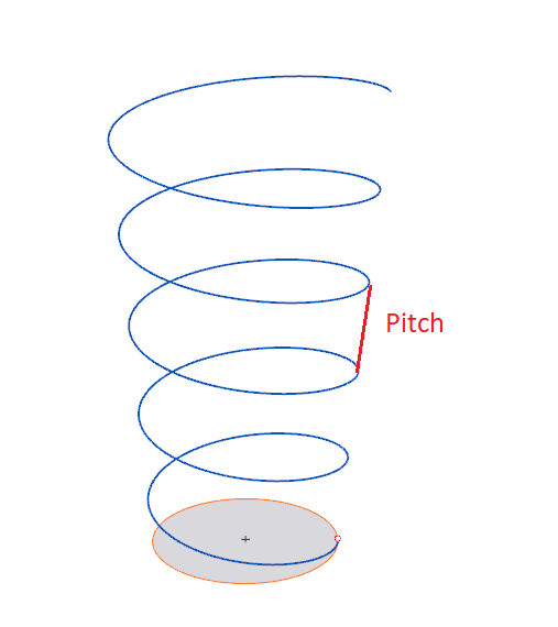

図 1. ピッチ. ピッチは各回転の間の高さです。回転数に反比例します。ピッチが大きいほど、回転数は少なくなります。回転数を変更する - ガイドパネルのタイプで、回転と高さまたは回転とピッチを選択します。
