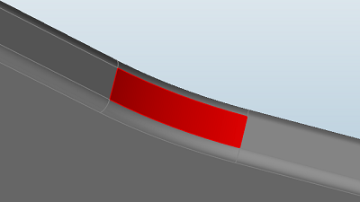

例1:穴をパッチする - 前 |
例1:穴をパッチする - 後 |

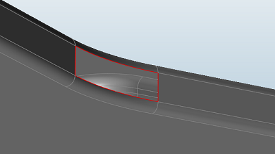

例2:エッジ間をパッチする - 前 |
例2:エッジ間をパッチする - 後 |

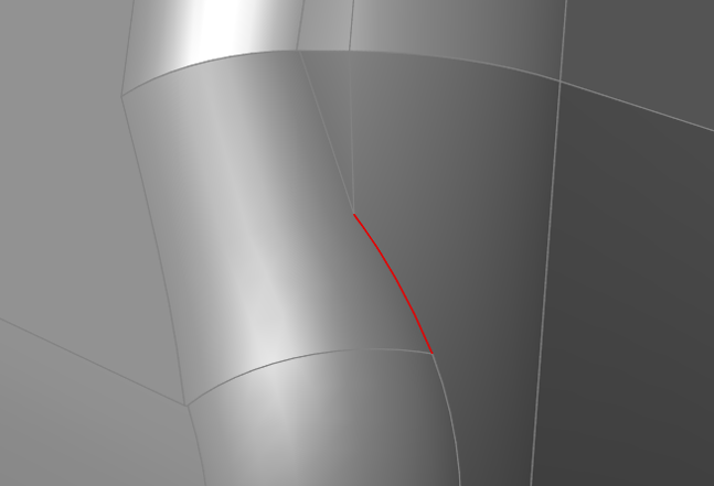

例3:ライン間をパッチする - 前 |
例3:ライン間をパッチする - 後 |
