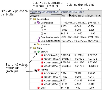

Aperçu générale de la table de résultats
| Elément | Fonction |
| Colonne de la structure d'un calcul ponctuel | La structure d'un calcul ponctuel est affichée sous forme d'un arbre tabulé que l'on peut déplier en fonction du niveau d'information désiré. |
| Colonne d'un résultat | Un calcul ponctuel est évalué pour chaque point défini et une table de résultats correspondante est affichée. |
| Bouton de sélection graphique | L'utilisateur active la quantité qui est représentée graphiquement en cliquant sur le bouton rouge. Le bouton vert marque la quantité affichée graphiquement. |
| Croix de suppression de résultat | Une table de résultats peut être supprimée en appuyant sur la croix. |
