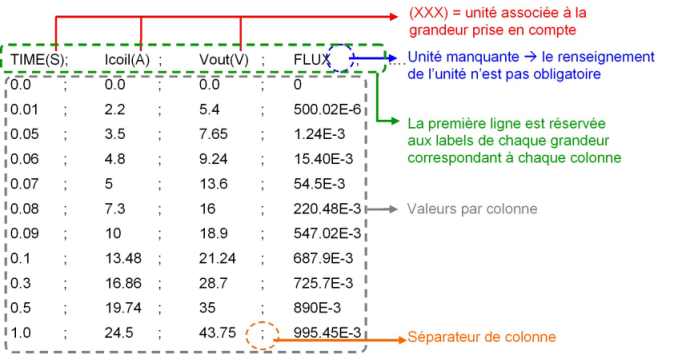

Fichier txt formaté
Voici le format à mettre en place dans ce fichier pour que l'import d'une courbe à partir d'un fichier formaté soit possible :
Il y aura N-1 courbes importées pour un fichier contenant N colonnes (la première colonne étant réservée au paramètre en abscisse)
