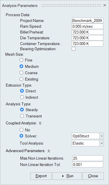

処理パラメータの指定とシミュレート
  1. Submit job for analysisアイコンをクリックして、シミュレーションを実行します。
  2. 表示されるAnalysis Parametersウィンドウで、以下に示すように値を入力します。
    注: 連成解析オプションがない場合は、ツール形状に拘束が適用されています。
  3. 実行 ボタンをクリックします。

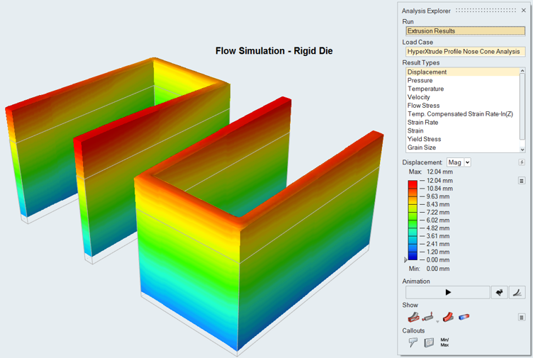

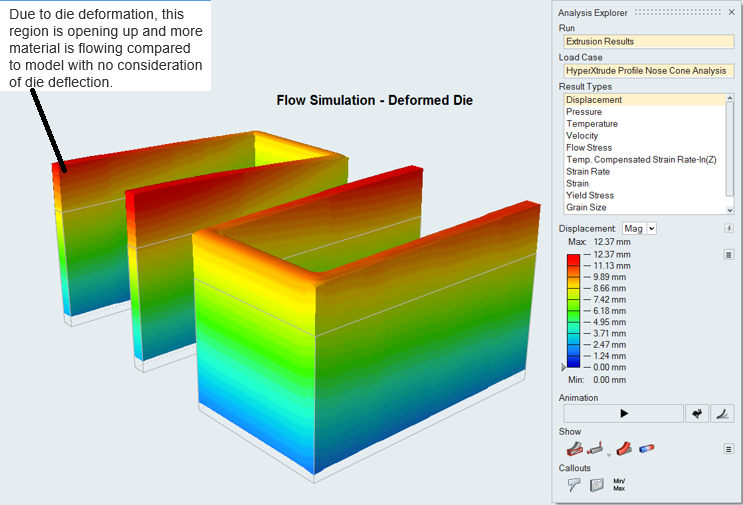

シミュレーション結果の表示
解析エクスプローラでシミュレーション結果を確認します。
