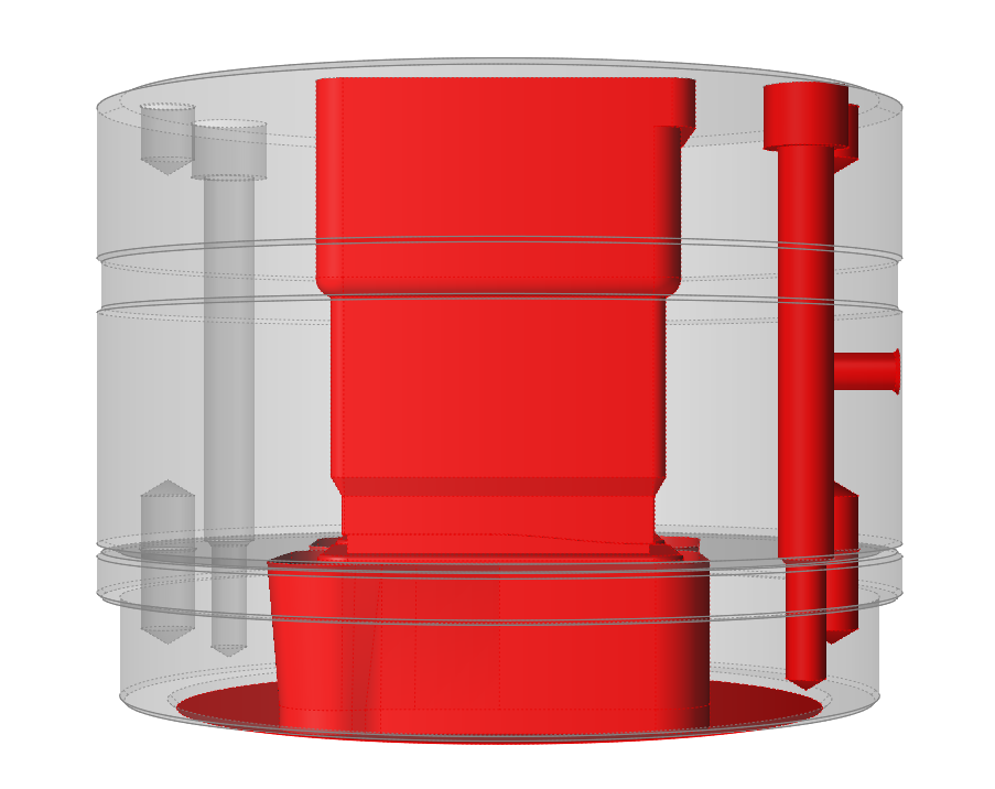

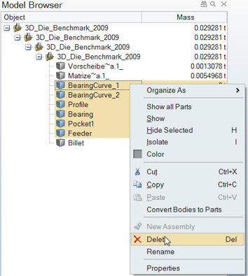

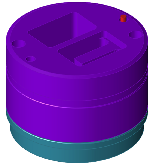

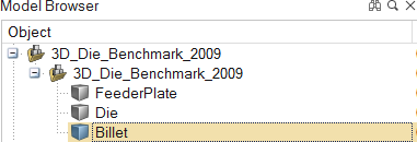

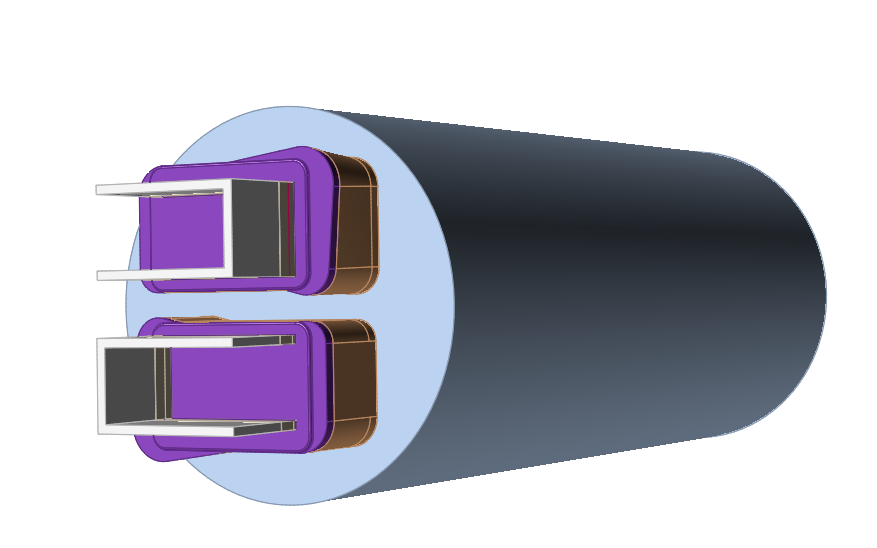

対象加工物コンポーネントの削除
このモデルには、フィーダープレートとダイスプレートの2つのツールコンポーネントに加え、ツールたわみ解析には必要ない対象加工物コンポーネントが含まれています。これらのコンポーネントは、先に進む前に削除する必要があります。
  1. ビュー > モデルブラウザをクリックするか、F2を押して、Modelブラウザを開きます。
  2. オブジェクトを選択し、右クリックして削除を選択することにより、モデルからBilletを除くフロー領域のコンポーネントを削除します。

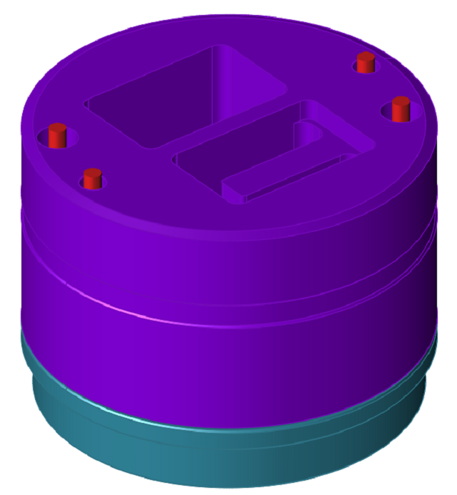

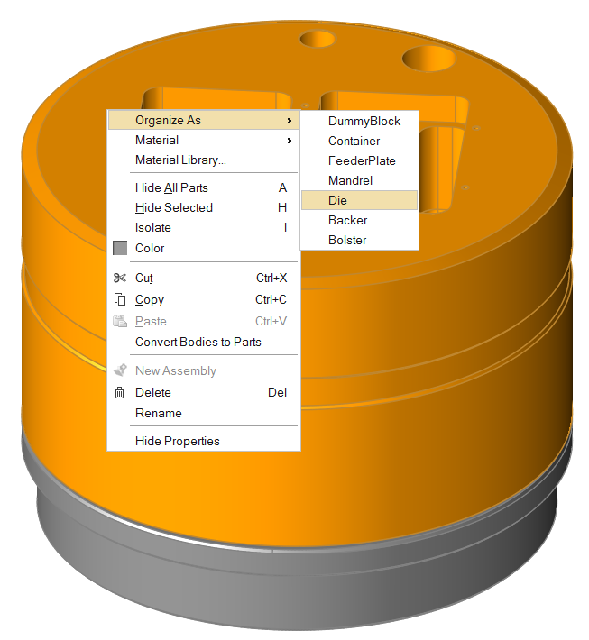

ツールコンポーネントの編成

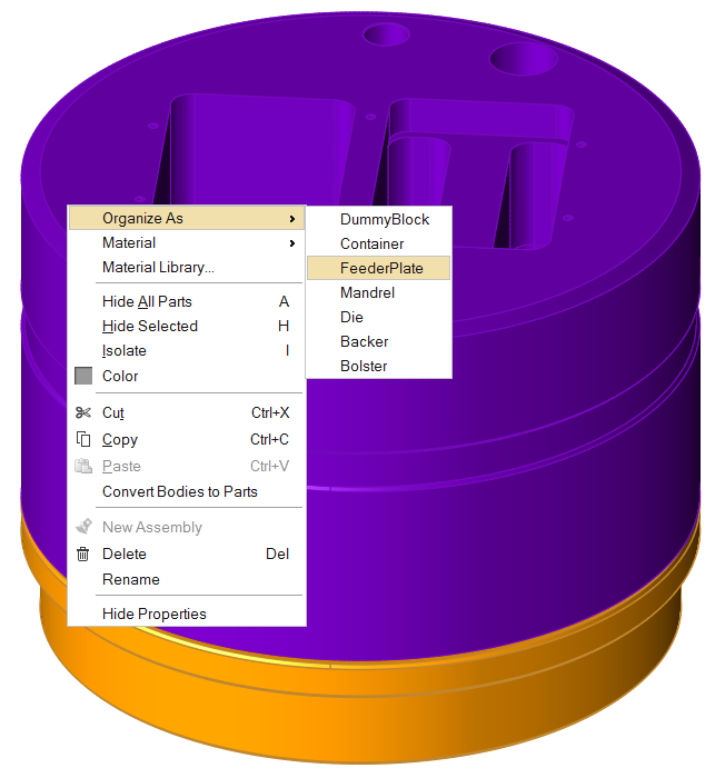

このモデルはフィーダープレートとダイスプレートの2つのツールコンポーネントで構成されており、これらを編成する必要があります。
  1. Tool Deflectionリボンをクリックします。
  2. フィーダープレートソリッドを右クリックし、 オーガナイズ > FeederPlateの順に選択します。
  3. ダイスプレートソリッドを右クリックし、 オーガナイズ > Dieの順に選択します。

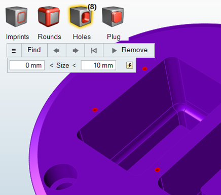

解析を実行する前に、簡略化ツールを使用して、形状内の問題領域をクリーンアップできます。これを使用して、モデル内の余分なライン、サーフェス、およびその他のコンポーネントを削除し、計装などに使用される穴など、不要なフィーチャーを削除します。これによりメッシングが簡略化され、メッシュ数を削減します。
  1. 形状 リボンをクリックします。
  2. 簡略化アイコンをクリックします。
  3. アイコンをクリックします。

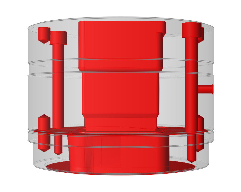

    一度に1つずつ穴を埋めるか、特定のサイズより小さい穴を検出することで、不適切な領域を埋めないようにすることができます。10mm未満の穴を検出するには、検索オプションをクリックし、最小サイズ 10mmに設定します。このモデルでは、不要な穴が8個あります。
    ツールは自動的に形状を調べ、モデル内のすべての穴を検出します。これにはフロー領域の空孔も含まれます。
  4. 削除する孔がハイライトされたら、削除 をクリックして穴を埋めます。

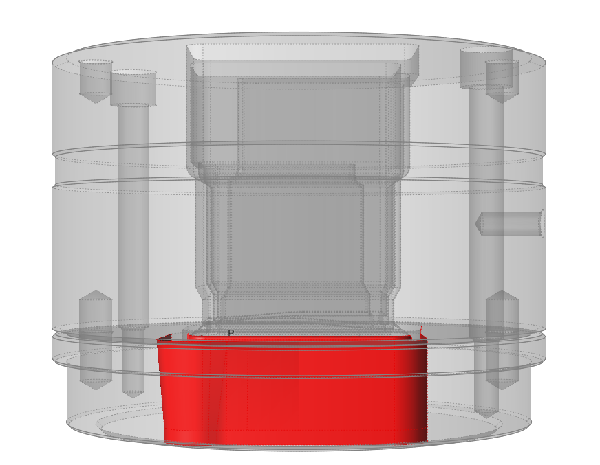

荷重面の作成
材料がツール形状に接触する荷重面を作成します。

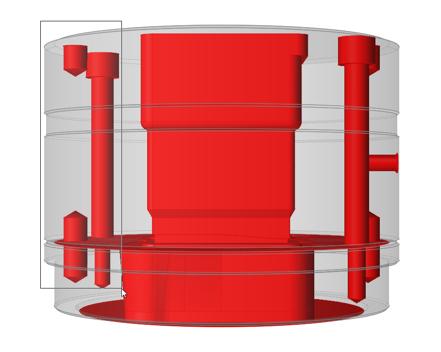

ダイス内を流れる加工対象物の材料により、ツールサーフェス、および加工対象物とツールボディ間で共通のフェイスに荷重がかかります。これらの面は荷重面と呼ばれます。ピンホールやリリーフ領域などのサーフェスは、加工対象物に接触しないため、荷重面には含めません。
  1. 荷重面アイコンをクリックします。
  2. Ctrlを押してドラッグし、ボックスを描いて流動材料に接触しないサーフェスグループを選択解除します。
  3. 他のサーフェスについてもこれを繰り返します。
    注: 加工対象物と接触しているサーフェスのみが選択されたままとなるようにしてください。
  4. チェックマークを右クリックして、マウスで移動して終了するか、または右ダブルクリックします。

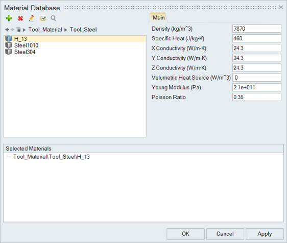

材料の選択
  1. 材料アイコンをクリックします。
  2. Tool_Material > Tool_Steel > H_13の順にツール合金を選択します。
  3. OKをクリックしてMaterial Databaseを閉じます。

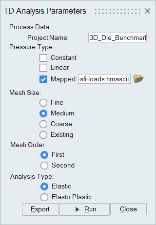

処理パラメータの指定とシミュレート
  1. Submit job for analysisアイコンをクリックして、シミュレーションを実行します。
  2. 表示されるAnalysis Parametersウィンドウで、以下に示すように値を入力します。
    注: Pressure Typeの下のMappedを選択し、 tutorial フォルダーから*.hmasciiファイルを選択します。このファイルには、流体解析からの圧力と温度荷重情報が入っています。
  3. 実行 ボタンをクリックします。

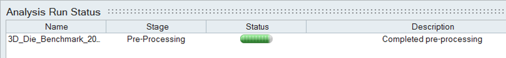

実行が正常に開始されると、シミュレーションのステータスをモニターできるようになります。

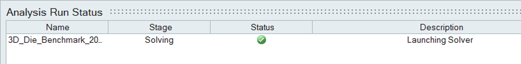

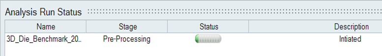

ジョブのサブミット後のステータス
メッシング完了後のステータス
ソルバーでジョブが実行されているときのステータス

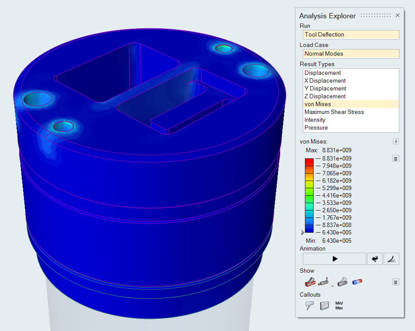

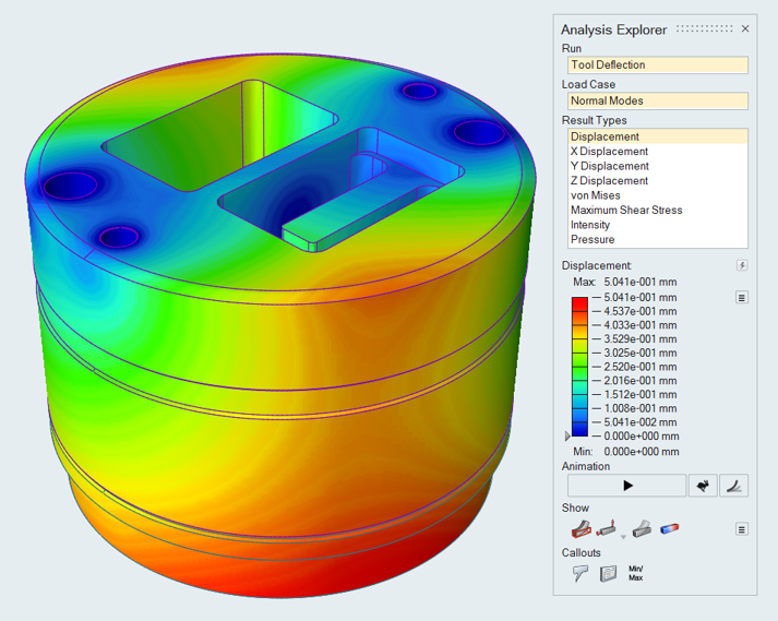

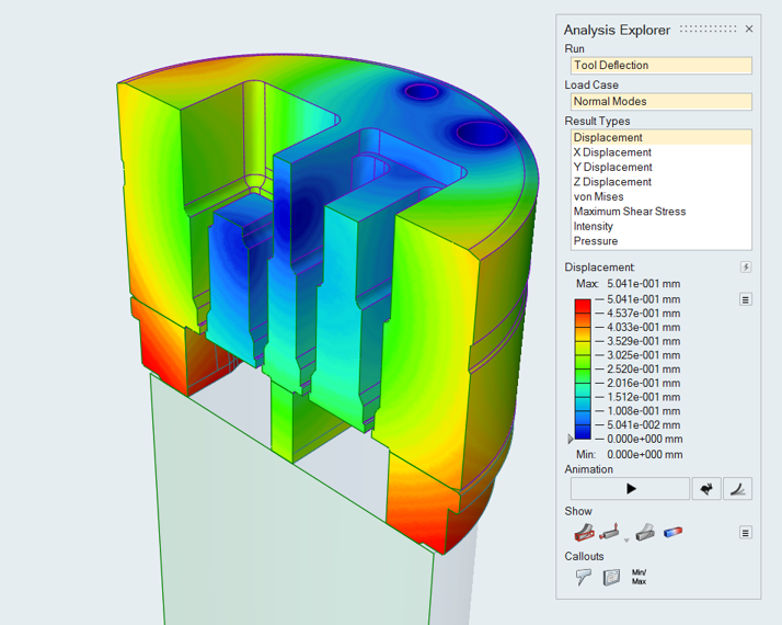

シミュレーション結果の表示
解析エクスプローラでシミュレーション結果を確認します。
