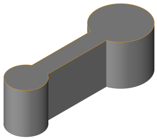

  1. dumbbell_profile.x_tチュートリアルモデルファイルを開きます。
  2. 図のようにモデルを配置します。
  3. 表示単位をMetric(mm kg MPa C s)に設定します。
モデルの向きを合わせる
  1. リボンでExtrusionタブをクリックします。
  2. 向きアイコンをクリックします。
  3. モデル上の出口サーフェスをクリックします。
    プロファイルが、Y=0のランアウトテーブルサーフェスに位置付けられ、正のZ方向に押し出されるように、モデルの向きを設定します。

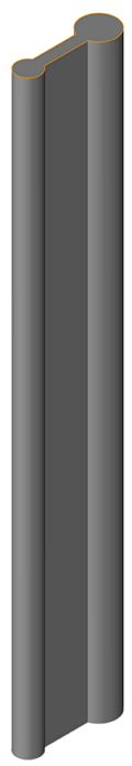

ソリッドプロファイルの変更
  1. クエンチングリボンをクリックします。
  2. プロファイルアイコンをクリックします。
  3. 図のようにモデル上の出口サーフェスをクリックします。
  4. プロファイル長さ1000 mmと入力します。
これで、モデルに次の図と同じプロファイルができました。

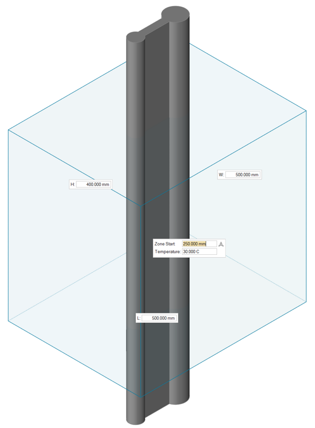

浸水クエンチングゾーンの作成
  1. クエンチアイコンで新しいクエンチシステムの作成サテライトをクリックします。
  2. 浸水式冷却アイコンをクリックします。
  3. ゾーン開始の値を250.00 mmに変更します。

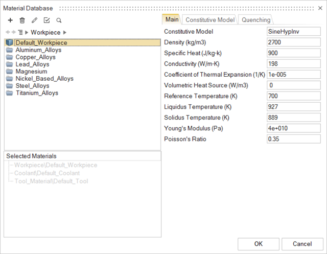

冷却材料プロパティの確認
  1. 材料アイコンをクリックします。
  2. この解析で、デフォルトの材料データを使用していることを確認します。
  3. OKをクリックして確定します。
    注: 材料を編集したり、新しい材料を追加するには、前のチュートリアルで示したMaterial Databaseを使用します。

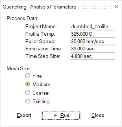

クエンチング解析の実行
  1. モデルを保存します。
  2. 解析の実行アイコンをクリックします。
  3. クエンチング解析の次のパラメータを入力および確認します:
  4. 実行をクリックします。

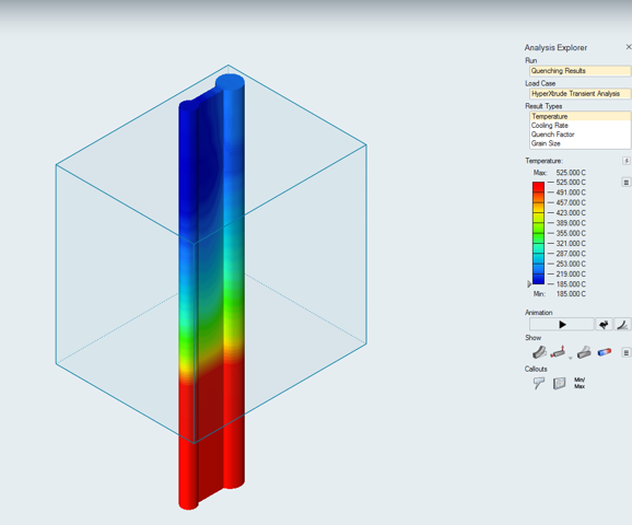

クエンチング結果の確認
  1. 解析が完了したら、実行名をダブルクリックし、結果を開きます。
    注: dumbbell_profile_RUN.iemファイルを開いても、同じ結果を表示できます。
  2. 解析エクスプローラで、 温度結果タイプを選択します。
  3. アニメーションのリボンでPlayボタンをクリックします。
  4. 他の結果タイプを選択し、アニメーション表示します。
  5. 右クリックで解析エクスプローラを抜けます。
