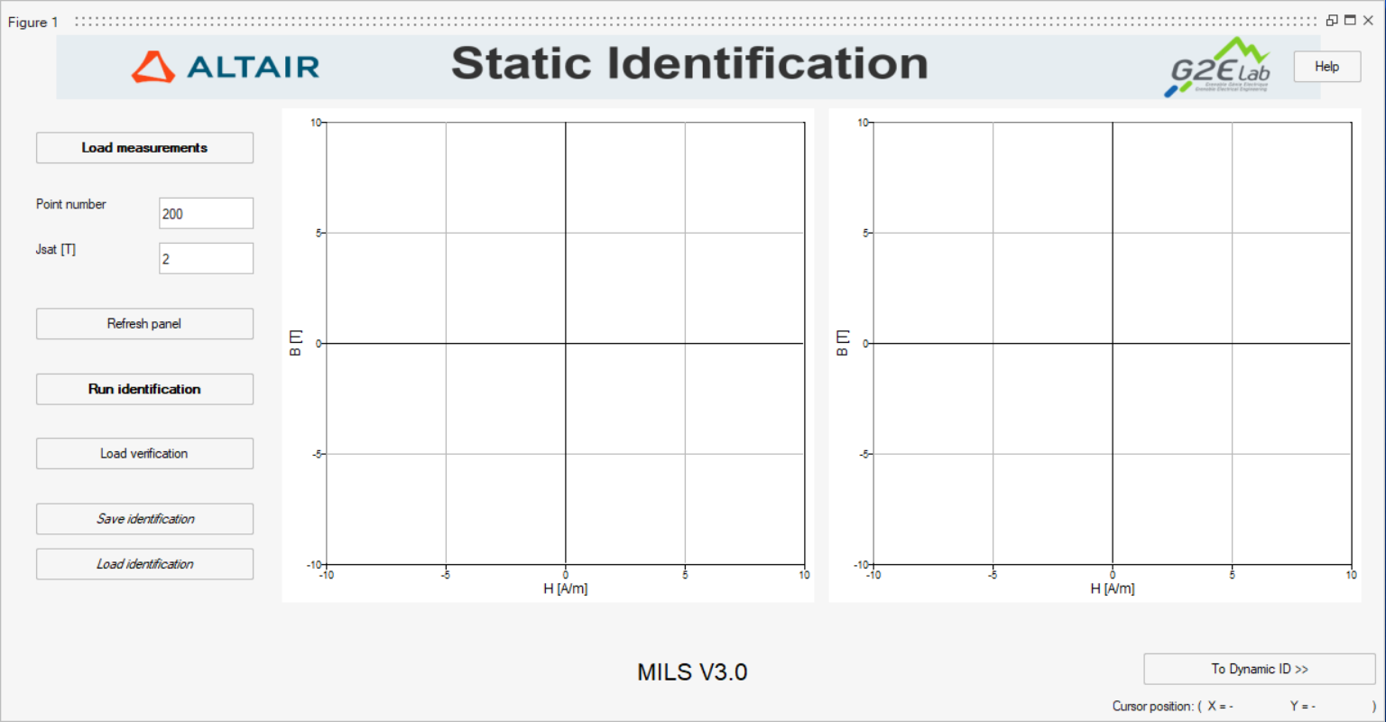

A ce moment, MILS devrait être chargé et son premier panneau d'identification statique devrait être affiché et prêt à être utilisé, comme le montre la Figure 1:
Figure 1. Le panneau d'identification statique de MILS à la suite d'un démarrage réussi.
