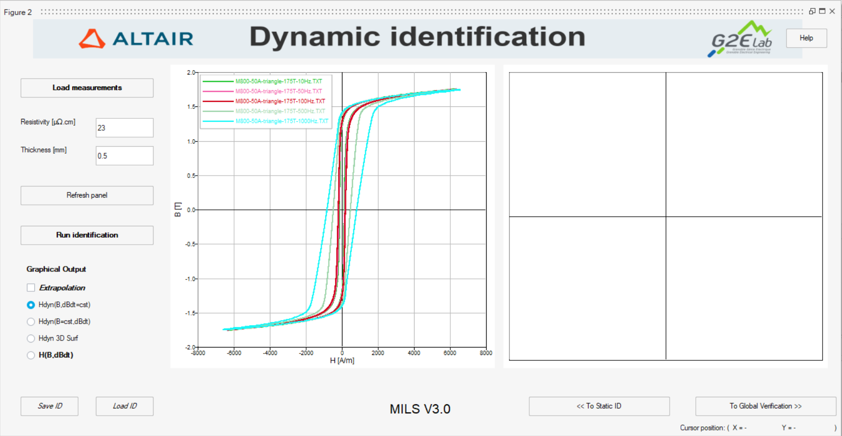

  • Étape 2.1: Cliquer sur le bouton Load measurement, étiqueté 1.2 sur la Figure 1. MILS ouvre une boîte de dialogue demandant des fichiers de mesure. L'utilisateur doit ici fournir un ensemble de fichiers de mesure représentant un certain nombre de cycles d'hystérésis dynamiques de la tôle en acier.
    Note: Les fichiers utilisés dans l'étape d'identification dynamique ont le même format que les fichiers utilisés dans l'étape 1.1 de l'identification statique. Cependant, ils sont censés représenter des cycles d'hystérésis mesurés dans des circonstances expérimentales différentes (c'est-à-dire à des fréquences plus élevées et avec une densité de flux magnétique maximale atteignant la saturation). Une description détaillée des formats d'entrée du MILS et une discussion sur les différences entre les ensembles de fichiers statiques et dynamiques sont disponibles ici.
    Note: Une fois les fichiers correctement chargés, les mesures seront affichées dans la fenêtre Curves preview comme montré dans la Figure 1.
    Figure 2. Affichage des cycles d’hystérésis pour l'identification dynamique.
  • Étape 2.2: Fournir la valeur de résistivité de la tôle en acier électrique, mesurée en μΩ.cm.
  • Étape 2.3: De la même manière, indiquez l'épaisseur de la tôle, en mm.
  • Étape 2.4: Lancer l'identification dynamique en cliquant sur le bouton Run identification, qui est étiqueté 2.4 sur la Figure 1.

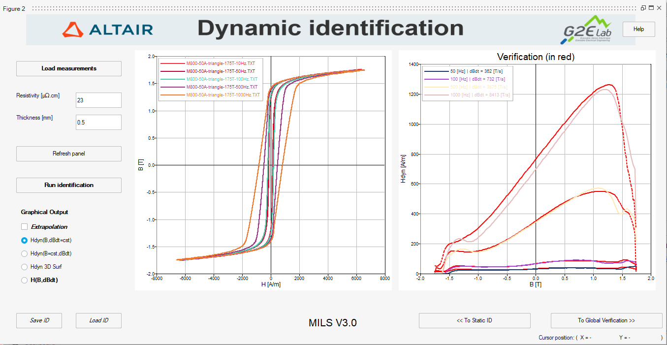

    Note: Une fois l'identification correctement réalisée, les résultats seront affichés dans la fenêtre Verification comme montré dans la Figure 3. Les courbes en rouge représentent la reconstruction fournie par le modèle dynamique identifié, tandis que les courbes colorées correspondent aux fichiers de mesure.
    Figure 3. Après une identification dynamique réussie, la fenêtre de vérification affiche une comparaison entre les mesures et le modèle LS dynamique ajusté.

  • Changer le type de graphe: Après avoir complété l'étape 2.4 (Run identification), l'utilisateur peut changer le format de la sortie graphique affichée dans la fenêtre Verification. Quatre options sont disponibles (étiquetées 2.7 dans la Figure 1) :
    • Hdyn(B,dB/dt = cst): affiche le comportement de la composante dynamique de l'intensité magnétique H reconstruite sous la forme d'un ensemble de courbes. Chaque courbe est donnée par une fonction à variable unique de l'induction magnétique B pour différentes valeurs constantes de la dérivée temporelle dB/dt.
    • Hdyn(B =cst,dB/dt): affiche le comportement de la composante dynamique de l'intensité magnétique H reconstruite sous la forme d'un ensemble de courbes. Chaque courbe est donnée par une fonction à variable unique de la dérivée temporelle de l'induction magnétique dB/dt, pour différentes valeurs constantes de l'induction B.
    • Hdyn 3D Surf: affiche le comportement de la composante dynamique de l'intensité magnétique H reconstruite sous la forme d'une surface. Cette surface est donnée par une fonction à deux variables reliant H à la densité de flux magnétique B et sa dérivée temporelle dB/dt..
    • H(B,dB/dt): compare les cycles d'hystérésis H(B,dB/dt) reconstruits aux mesures fournies pour l'identification dynamique. Les cycles reconstruits sont affichés en rouge, et les cycles mesurés sont affichés dans les autres couleurs, ce qui donne une paire de cycles pour chaque fichier de mesure/fréquence d'entrée.
