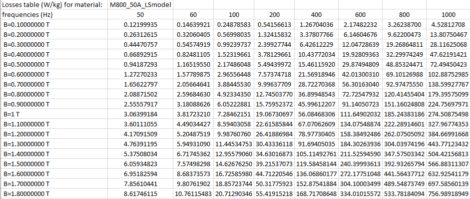

Exporter la carte de pertes fer d'une tôle en acier
La carte de pertes fer d'une tôle est une table contenant les valeurs de densité des pertes fer (W/kg) pour plusieurs inductions crêtes (T) et plusieurs fréquences (Hz).
Pour créer cette carte, MILS utilise l'identification réalisée précédemment pour reconstruire des cycles d'hystérésis en admettant un signal d'induction magnétique sinusoïdal. Les plages de fréquence et d'induction magnétique maximale sont fixes et couvrent des valeurs pertinentes pour la conception de dispositifs électromécaniques (de 0.1 T à 1.8 T et de 50 Hz à 1000 Hz, respectivement).
Pour exporter la carte des pertes fer d'une tôle après avoir effectué une identification LS complète :
  • Cliquer sur le bouton Generate loss map étiqueté 4.4 dans la Figure 1.
  • Choisir un nom et un chemin pour sauvegarder le fichier Excel.
Figure 2. Exemple d'une carte de pertes fer au format Excel exportée par le MILS.
