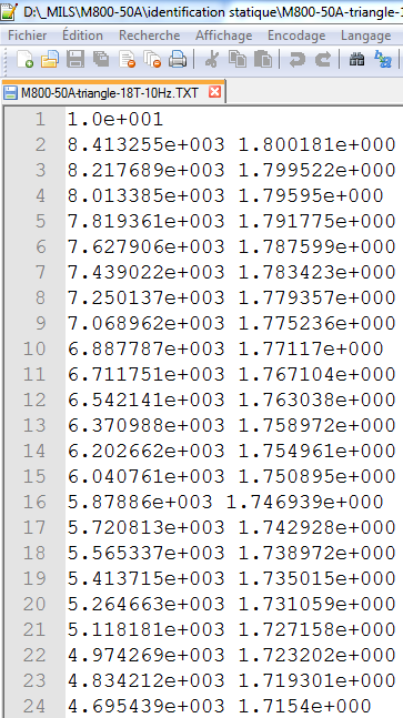

Les mesures issues du banc doivent être stockées dans un fichier texte dont le format est le suivant :
  • La première ligne du fichier texte contient une seule valeur de fréquence donnée en hertz (Hz) et égale à la fréquence de l'onde triangulaire B(t) imposée par la source. De manière équivalente, cette fréquence correspond à la période nécessaire pour compléter un cycle d'hystérésis complet dans le matériau.
  • À partir de la deuxième ligne, chaque ligne du fichier texte représente un pas de temps et contient deux valeurs. La première est l'intensité magnétique H (A/m) et la seconde est l'induction magnétique B (T) dans le pas de temps.
  • Les fichiers de mesure doivent représenter un seul cycle d'hystérésis obtenu en régime établi et contenant au moins 200 pas de temps ou doublets B-H.
    Note: Le nombre de pas dans un fichier de mesure n'a pas de limites, les colonnes B et H doivent avoir la même longueur.
La Figure 1 ci-dessous montre la norme à respecter pour que l'outil MILS puisse lire les fichiers de mesures :
Figure 1. Norme des fichiers d'entrée
