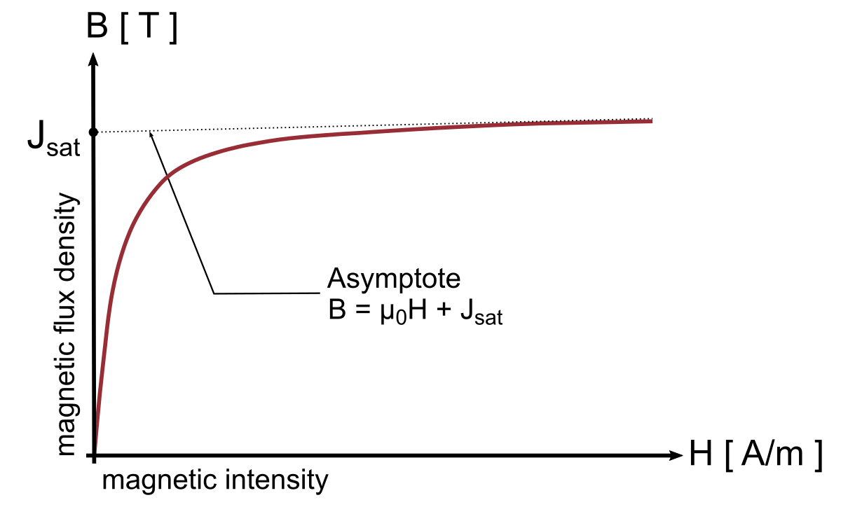

  • Étape 1.3: Fournir une première estimation pour la valeur deJsat, la polarisation magnétique à saturation de la tôle en acier dans le champ étiqueté 1.3 sur la Figure 1.
    Note: La valeur de Jsat est mesurée en teslas et peut être obtenue à partir d'une courbe B(H) anhystérétique comme montré dans la Figure 3.Remarquons que MILS réévalue Jsat pendant l'identification statique, représentant une valeur corrigée qui s'adapte à l'ensemble des mesures.
    Figure 3. Obtention de la polarisation magnétique à saturation d'une tôle en acier à partir du comportement asymptotique de sa courbe d'aimantation anhystérétique.

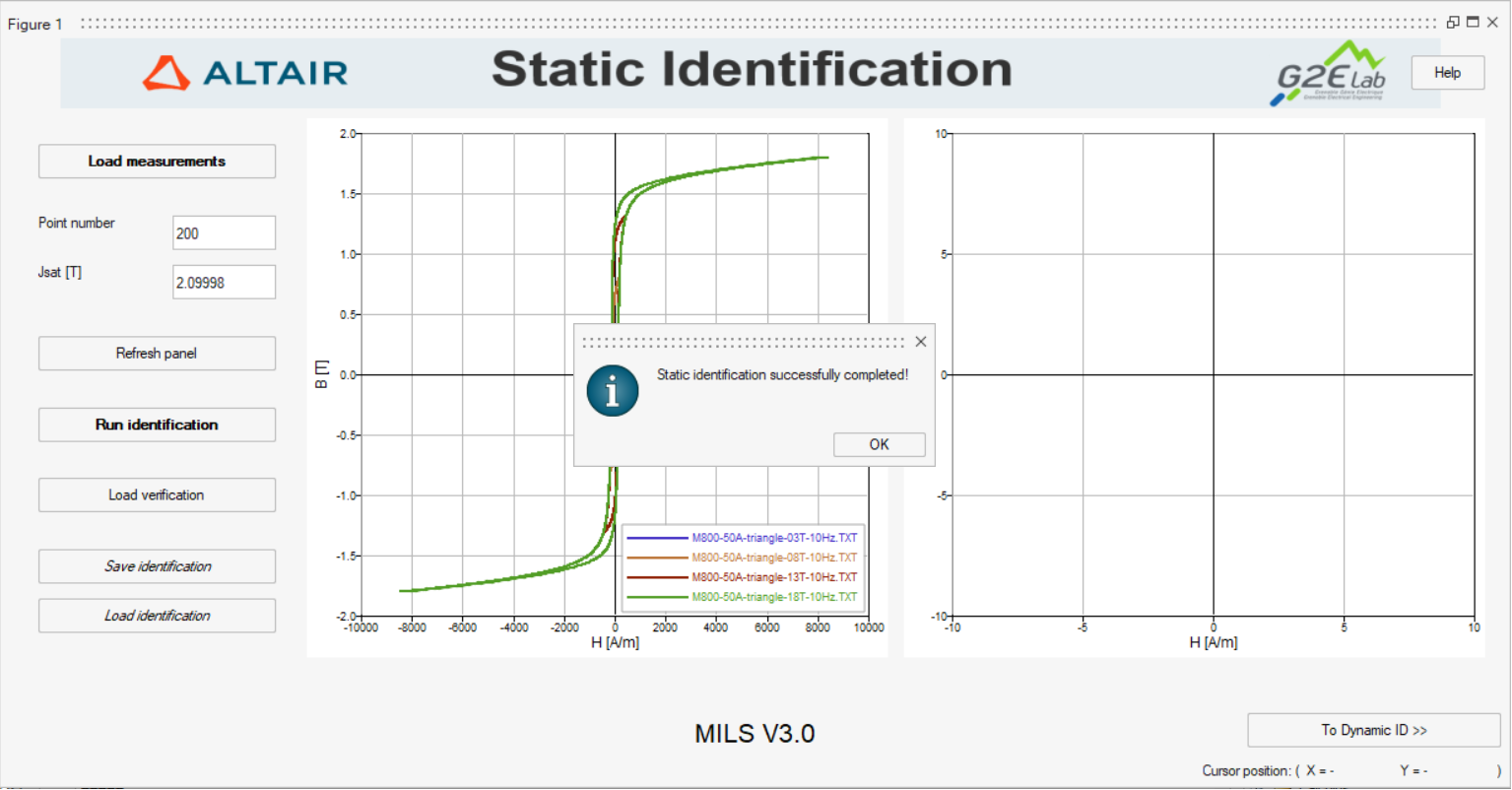

  • Étape 1.4: Lancer l'identification en cliquant sur le bouton Run identification, qui est identifié avec la pastille 1.4 dans la Figure 1.
    Note: Le temps de calcul requis pour effectuer l'identification statique complète varie en fonction du nombre de fichiers de mesures chargés à l'étape 1.1. Des temps d'identification longs peuvent être observés dans le cas d'un grand ensemble de fichiers d'entrée. Une fenêtre pop-up apparaît à la fin du calcul pour annoncer la fin de la procédure d'identification statique, comme montre la Figure 4.
    Figure 4. Message annonçant la fin d'une identification statique réussie.

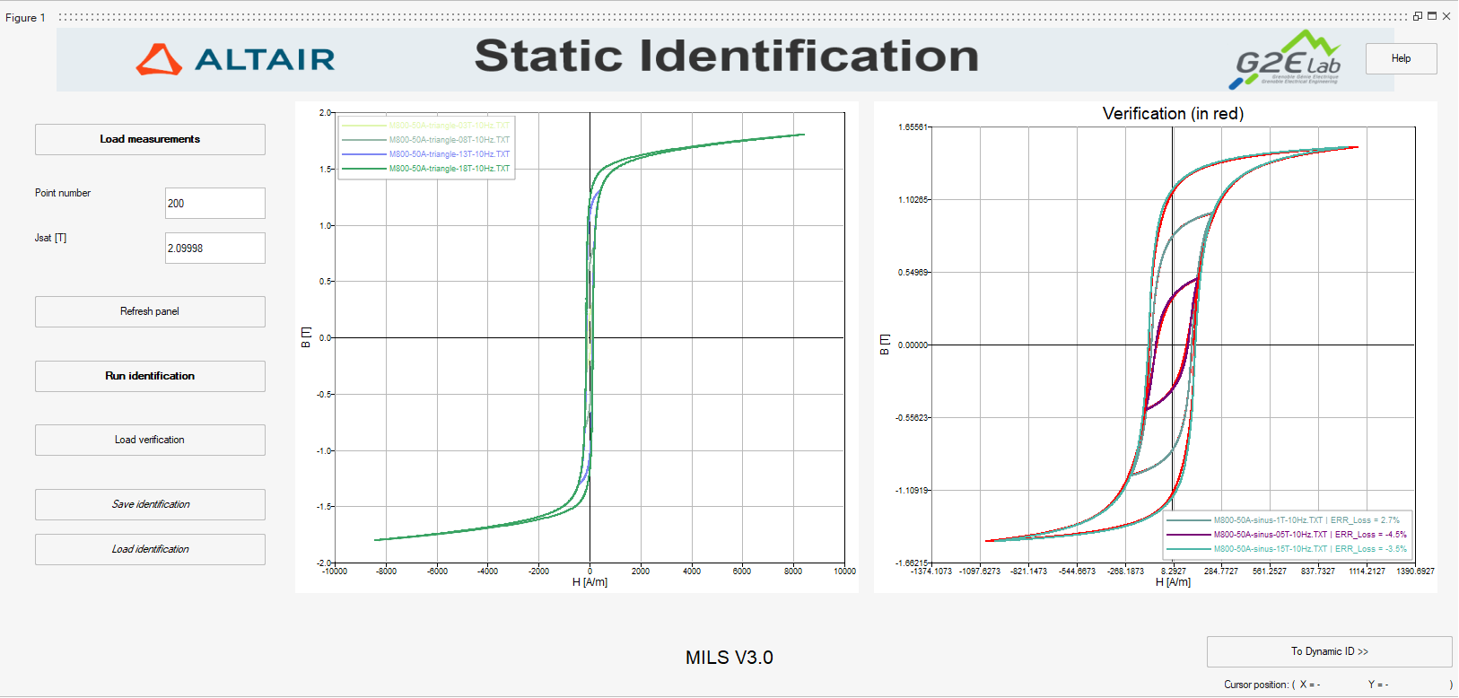

  • Verification: Après l'exécution des étapes obligatoires de 1.1 à 1.4, une vérification optionnelle de la partie statique du modèle LS identifié peut être faite. Cette vérification consiste à reconstruire un ou plusieurs cycles d'hystérésis (donnés comme un ensemble supplémentaire de mesures) en utilisant le modèle LS statique identifié et en comparant leurs pertes magnétiques associées. Pour ce faire, cliquer sur Load verification (étiqueté 1.7 sur laFigure 1). Cette action ouvrira une boîte de dialogue demandant le chargement d'un ensemble supplémentaire de fichiers de mesures.
    Note: Dans cette étape de vérification, l'utilisateur peut choisir entre charger le même ensemble de mesures utilisé à l'étape 1.1 ou un ensemble différent. Dans tous les cas, MILS utilise le modèle statique identifié pour reconstruire un cycle d'hystérésis pour chaque fichier, en admettant l'entrée B(t) issue du fichier chargé.
    Note: MILS trace en rouge les cycles d'hystérésis reconstruits grâce à l'identification du modèle LS statique dans la fenêtre Verification du panneau d'identification statique. Les mesures chargées pour la vérification sont également tracées pour comparaison.
    Note: MILS estime l'erreur dans l'évaluation de la composante statique des pertes fer en comparant les aires des cycles d'hystérésis. Le pourcentage d'erreur entre le modèle identifié et un fichier de mesure est affiché dans la légende de la fenêtre de Verification, comme illustré dans la Figure 5.
    Figure 5. Vérification de l'identification statique dans MILS.
