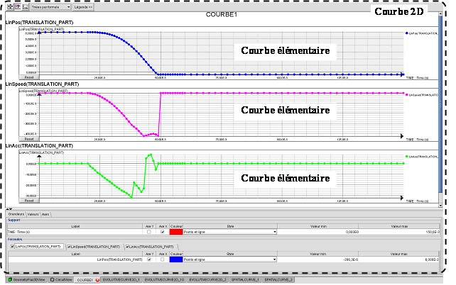

Exemple
Les notions de courbe 2D et de courbes élémentaires sont expliquées dans l'exemple ci-dessous.
La courbe 2D dénommée CURVE1 regroupe les courbes élémentaires suivantes :
- LinPos(TRANSLATION_PART)
- LinSpeed(TRANSLATION_PART)
- LinAcc(TRANSLATION_PART)
