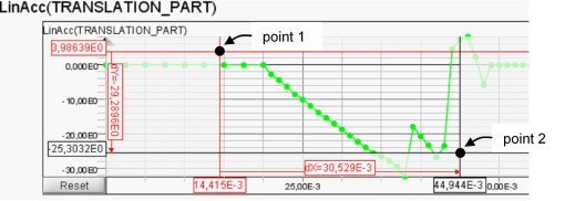

Afficher la différence entre 2 points
Pour afficher la différence entre deux points (en mode curseur) :
| Etape | Action |
| 0 | Activer le mode curseur |
| 1 | Pointer sur le graphique pour définir le point 1 |
| 2 | Cliquer pour figer le point 1 |
| 3 | Faire glisser le curseur jusqu'au point 2 désiré (pont 2 mobile) |
| → | Les valeurs dX et dY apparaissent le long des axes |
