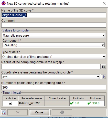

- Valeurs à calculer- Pression magnétique, permet de calculer le module de la pression magnétique et, éventuellement, de se limiter aux composantes normales (ou radiales) ou aux composantes tangentielles de la pression. La pression magnétique aux points de calcul est obtenue par la formule : où les premier et second termes représentent, respectivement, la composante normale et tangentielle de la pression magnétique.
- Formule utilisateur, permet de calculer les valeurs d’une formule spatiale définie par l’utilisateur. Cette formule doit être scalaire réelle.
- Type de données- Original, retourne les valeurs dans le domaine temps/position angulaire.
- Double FFT, retourne les valeurs dans le domaine fréquence/ordre spatiale. Ces valeurs sont obtenues par l’application d’une transformée de Fourier 2D, les fréquences sont normalisées par la vitesse de rotation pour être exprimées en termes d’harmoniques moteur.
- Définition du cercle de calcul- Rayon du cercle de calcul dans l'entrefer
- Position suivant Z du cercle de calcul dans l’entrefer
- Repère de centrage du cercle de calcul, permet d’ajuster la position et l’orientation du cercle de calcul. Le centre du cercle est positionné à l’origine du repère. Le cercle est tracé dans le plan Oxy du repère. L’unité de dimension du rayon est héritée de l'unité de dimension associée au repère. Généralement, l’axe Oz de ce repère sera aligné sur l’axe de rotation de la machine.
- Nombre de points sur le cercle de calcul
- Intervalle temporel- Intervalle, permet de sélectionner une série de pas de temps (ou de positions). Si le type de donnée Double FFT est sélectionné, l’intervalle doit représenter un tour complet du rotor autour de son axe afin d'assurer la periodicité de l'évolution temporelle.

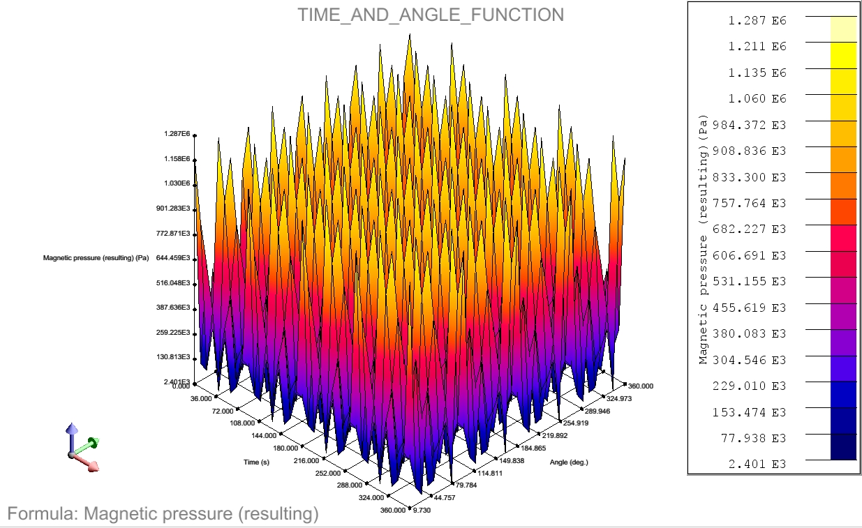

Exemples de courbes 3D
 Figure 1. Courbe de pression magnétique dans l'entrefer en fonction de l'harmonique
                  moteur et de l'ordre spatial
                  moteur et de l'ordre spatial Figure 2. Courbe de pression magnétique dans l'entrefer en fonction de l'harmonique
