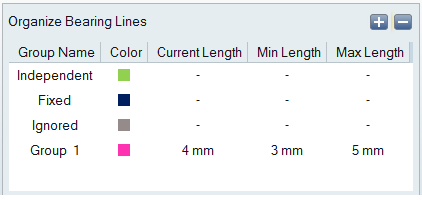

グループの属性
上の図に示されている通り、各グループには、現在、最小、および最大の長さデータがあります。グループ内でラインの長さが異なる場合は、最後のラインの長さが参照用に使用されます。この値は変更することができ、モデルのエクスポートの際にはこのテーブル内の値が使用されます。ただし、モデリングウィンドウ内のラインの長さは、これが反映されるように調整されません。モデリングウィンドウは元の長さを維持します。これにより、元の長さを参照用に保持できます。
  • 現在の長さ:グループの現在の長さ。これは、現在該当するグループに含まれているベアリングラインの長さです。
  • 最小長さ:グループの最小長さ。これは現在の長さの75%です。最小値を1mm未満にすることはできません。
  • 最大長さ:グループの最大長さ。これは現在の長さの125%です。最大値をベアリングソリッドの長さより大きくすることはできません。

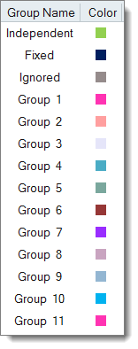

カラーコード
ベアリングの最適化では、さまざまなグループに標準色を使用しており、これらのカラーコードは固定されています。これらの色には特別な意味はなく、視覚的に区別することのみを目的としています。
すべてのユーザーグループに対し、標準の10色セットが使用されます。グループ番号10の後は、循環的にこれらが繰り返されます。
