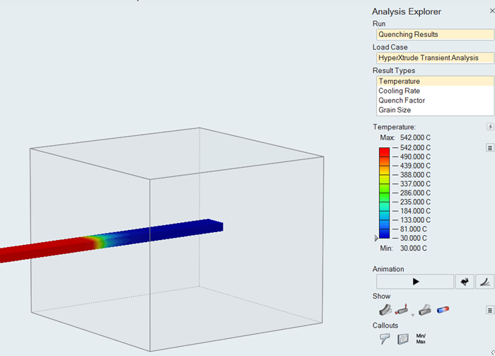

解析結果の表示ツールを使用して、解析エクスプローラで解析の結果を表示します。結果の表示とアニメーション表示を行い、注釈を追加し、別々の実行からの結果を比較します。
ポスト処理を試みる前に、結果が利用可能である必要があります。
  1. Quenchingリボンから、解析ツールをクリックします。
    ポスト処理モードがアクティブになります。
  2. 結果を詳細に解析するにはHyperViewを開きます。
    ゆがみの結果を表示するには、Warpageを選択します。
結果をアニメーションして録画する
モデリングウィンドウの下部に表示されるアニメーションツールバーを使用して、結果のアニメーションと録画を行います。
結果のアニメーション表示
前に解析を実行している場合、アニメーションツールバーで実行ボタンをクリックすると結果がアニメーション表示されます。
解析を実行します。完了すると、モデリングウィンドウの下部にアニメーションツールバーが表示されます。
  1. 解析を確認するには、アニメーションツールバーのボタンをクリックします。アニメーションを一時停止するには、ボタンをクリックします。
  2. オプション: アニメーション設定を変更するには、アイコンをクリックします。
  3. チェックマークを右クリックして、マウスで移動して終了するか、または右ダブルクリックします。
ヒント: 解析中に任意のポイントを表示するにはアニメーションツールバーにあるスライダーをドラッグします。

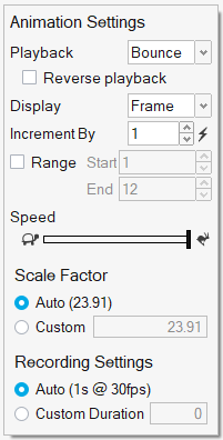

アニメーション設定
アニメーションツールバーからアニメーション設定を編集します。
図 3. アニメーション設定
再生
アニメーションの再生を、繰り返し、一回、往復(前方および後方の切り替え)で行うかを選択します。逆再生のチェックボックスを選択します。
表示
スライダーの単位を時間またはフレームのいずれかに設定します。
増分
カウンターの値を大きくして再生時のフレームをスキップします。リセットボタンでデフォルト値の1に戻ります。
スピード
アニメーションのスピードを変更するには、スライダーをドラッグします。
範囲
範囲チェックボックスを選択して、アニメーションの開始フレームと終了フレームを設定します。これにより、再生範囲をアニメーションの一部だけに限定することができ、より詳細に挙動を検討しやすくなります。Ctrlキーを押しながら、開始アイコン、終了アイコンをクリックすると、それぞれ範囲開始、範囲終了にジャンプすることができます。
注: モーションモデル場合、Ctrlキーを押しながらダブルクリックすると、選択した範囲のプロットをフィットさせることができます。また、トレーサーのパスは、指定された範囲にしたがってトリミングされます。
スケールファクター
カスタム値を入力してアニメーションのスケールを変更します。一般に、変位のスケールは小さくてはっきりと確認できないため、デフォルトでは自動スケーリングが有効になります。
録画設定
デフォルトの自動設定では、1秒間に30フレームの録画時間が見込まれます。ビデオの再生速度が必要以上に速い場合は、継続時間指定を選択してビデオの長さを変更します。これで、指定した時間のフレームレートが可能です。継続時間指定の最小値は1秒、最大値は30秒です。
