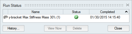

  1. 解析アイコンにマウスカーソルを合わせ、実行状況ツールを選択します。
    実行状況ウィンドウが表示されます。
  2. 実行の完了後、そのステータスを確認します。

  3. 1つまたは複数の実行を表示します。
    • 実行を表示するには、その行をダブルクリックします。
    • 複数の実行を表示するには、CtrlまたはShiftを押したまま行をクリックしてから結果表示ボタンをクリックします。
