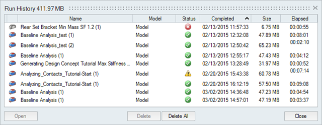

実行履歴
現在のモデルと以前のモデルに対するこれまでの実行を表示、ソート、開くか、削除します。
解析実行を表示すると、実行状況ウィンドウから削除されますが、実行履歴テーブルを使用して表示できます。
  1. 解析アイコンまたは解析CFDアイコンにマウスカーソルを合わせ、実行状況ツールを選択します
    実行履歴が表示されます。
  2. 実行のステータスを確認します。
    ステータス 説明 メモ
    実行は正常終了しました。
    実行は不完全でした。
    解析を実行しましたが、不完全な状態で終了しました。結果タイプのすべてではなくても、一部は有効である可能性があります。新規の解析を実行して完全な結果を生成することをお勧めします。
    計算はエラー終了で有効な結果はありません。
  3. 実行を表示するには、その行をダブルクリックします。
