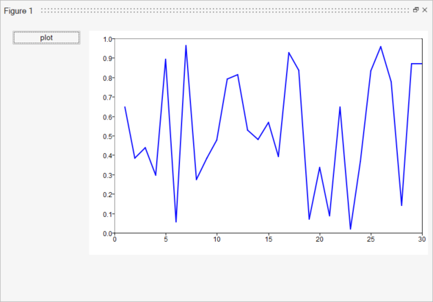

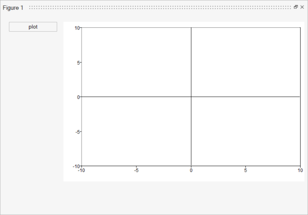

Examples
close all;
figure('units', 'normalized', 'position', [0.25 0.25 0.5 0.5])
axes('units', 'normalized', 'position', [0.2 0.05 0.8 0.8]);
uicontrol('units', 'normalized', 'position', [0.02 0.05 0.16 0.05], 'string', 'plot', 'callback', @plot_rnd);
function plot_rnd(handle, callbackdata)
plot(rand(1, 30));
disp(handle);
end
