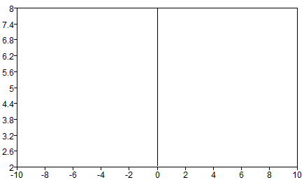

Example
Simple ylim example:
clf;
ylim([2 8])
ylim()
ans = [Matrix] 1 x 2
2 8
clf;
ylim([2 8])
ylim()
2 8
