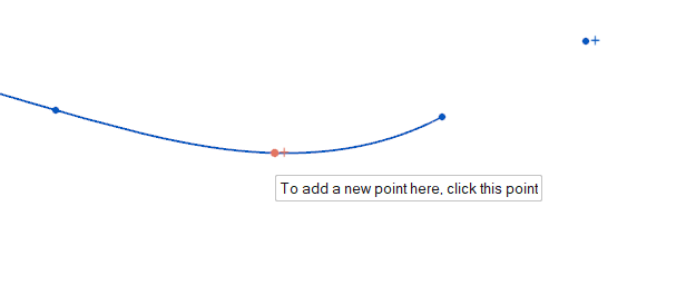

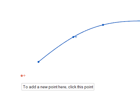

    添加点
    • 要延伸融合曲线,请点击端点附近的加号。
    • 要在融合曲线上插入点,请点击加号。
