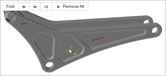

删除印迹
查找和删除模型中的印迹。印迹是出现在表面上的一条边或一个点,可在将其删除的同时而不影响面的完整性,如产生划痕或切割点等。
  1. 几何 功能区,选择简化 > 印迹工具。
    注: 工具可能隐藏在下拉菜单中。使用下拉菜单,可选择以下任一操作:
    • 点击并按住当前显示工具(分割、补块、中面或比例缩放)。
    • 在当前显示工具的右下角选择 (分割、补块、中面或比例缩放)。
    默认情况下,模型中的所有印迹都会被选中且高亮显示为红色。发现的印迹的总数将显示在“印迹”工具的上方。
  2. 删除印迹。
    • 要删除所有选中的孔,点击操作栏上的应用
    • 要删除单个印迹,请点击选中的印迹。
    图 1. 删除印迹
提示:
  • 建议在应用其他几何体简化工具前删除印迹。
  • 要查看搜索到的每个选中的印迹,点击操作栏上的
  • 打开后,部分几何体工具会自动侦测相关几何特征。可以在“偏好设置”中的 Inspire > Geometry > Autofind 禁用该行为。

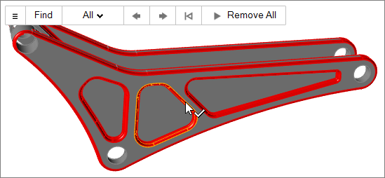

删除圆角和倒角
查找和删除圆角(凸角)和倒圆角(凹角)表面。
“圆角”工具用于选择圆角或倒角,还可用于查找所有较大尺寸、较小尺寸或类似尺寸 (± 5%) 的圆角或倒角。该工具还可用于识别圆角或倒角串,但可能无法一次性将这些串全部删除。一般情况下,建议先删除较小的倒角,然后删除较大的倒角,最后删除圆角。当无法继续进行删除操作时,应使用其他建模工具和策略以完成几何体的简化。
  1. 几何 功能区,选择简化 > 圆角 工具。
    默认情况下,模型中的所有圆角/倒角都会被选中且高亮显示为红色。发现的圆角/倒角的总数将显示在“圆角”工具的上方。
  2. 操作栏上,选择要查找圆角倒角还是所有
  3. 可选: 点击 以定义用于查找和选择特定尺寸的圆角/倒角的设置。
  4. 删除圆角/倒角。
    • 点击 操作栏 上的应用 ,即可删除所有选中的圆角/倒角。
    • 要删除单个圆角/倒角,可点击选中的圆角/倒角。
    图 2. 删除圆角和倒角
提示:
  • 要查看每个选中的圆角/倒角,点击操作栏上的
  • 如果存在多个毗邻的圆角或倒角,双击其中一个即可选中整串。选择相邻的圆角或倒角可将其添加到串中。要删除作为整串一部分的圆角/倒角,则会删除整串。

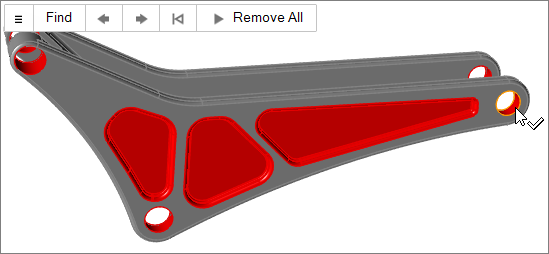

删除孔和凹处
查找和删除孔和凹处,以及查找凸起的区域,如刻字。
可使用“孔”工具选择孔或凹处,以及查找所有较大尺寸、较小尺寸或类似尺寸 (± 5%) 的孔或凹处。该工具将通过向上并朝外表面进行搜索,以便识别相连的孔或凹处。
  1. 几何 功能区,选择简化 > 工具。
    默认情况下,模型中的所有孔都会被选中且高亮显示为红色。发现的孔的总数将显示在“孔”工具的上方。
  2. 可选: 操作栏上,点击 以定义用于查找和选择特定尺寸的孔的设置。
  3. 删除孔。
    • 要删除所有选中的孔,点击 操作栏 上的应用
    • 要删除单个孔,请点击选中的孔。
    图 3. 删除孔和凹处
提示:
  • 要查看搜索到的每个选中的孔,点击操作栏上的 。点击选中的圆并将其删除,视图将自动放大下一个选定的孔。
  • 如果存在多个毗邻孔或凹处,选择相邻的孔/凹处可将其添加到串中。要删除作为整串一部分的孔或凹处,则会删除整串。

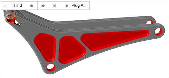

填塞孔和凹处
寻找孔和凹处,并通过在相应区域填补新零件的方法来填塞找到的孔和凹处。
填塞 工具将通过向上并朝外表面进行搜索,以便识别相连的孔或凹处。
  1. 几何 功能区,选择简化 > 圆角工具。
    默认情况下,模型中的所有孔和凹处都会被选和中且高亮显示为红色。发现的孔/凹处的总数将显示在填塞工具的上方。
  2. 可选: 操作栏上,点击 以定义用于查找和选择特定尺寸的孔/凹处的设置。
  3. 删除孔。
    • 要填塞所有选中的孔或凹处,点击 操作栏 上的应用
    • 要填塞单个孔或凹处,请点击选中的孔或凹处。
提示:
  • 要查看搜索到的每个选中的孔或凹处,点击操作栏上的 。点击选中的孔/凹处并进行填塞,视图将自动放大下一个选定的孔或凹处。
  • 如果存在多个毗邻孔或凹处,选择相邻的孔或凹处可将其添加到串中。要填塞作为整串一部分的孔或凹处,则将使用单个零件填塞整串。
