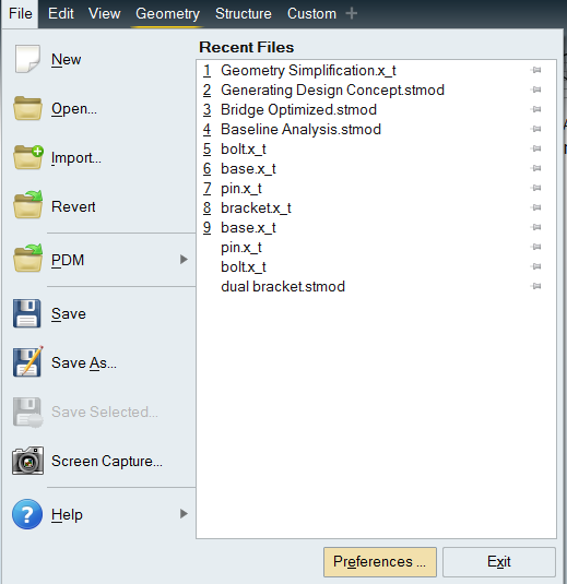

  3. ファイルメニューを選択し、プリファレンスボタンをクリックしてプリファレンスを開きます。
  4. カテゴリで、Inspire実行オプションを選択してモデルのディレクトリ内で実行を有効にし、OKをクリックします。

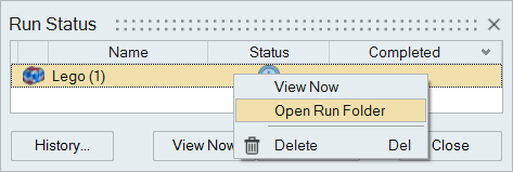

    実行状況ウィンドウの状況アイコンは、Inspire Extrudeが実行ファイルを手動でリモートサーバーにコピーするのを待機していることを示します。
  6. 実行名を右クリックして実行フォルダを開くを選択します。
  7. 実行ファイルをコピーしてリモートジョブサーバーキューに手動で送信します。
  8. リモートサーバーでジョブの実行が終了したら、結果ファイルのセットをローカルコンピュータのInspire Extrude実行履歴フォルダにコピーバックします。
  9. 解析アイコンの サテライトをクリックして、実行状況ウィンドウを開きます。
  10. 実行名を右クリックして結果表示を選択します。
    実行ファイルをコピーすると、状況が緑色のチェックマークに変わり、結果を表示する準備ができたことを示します。
