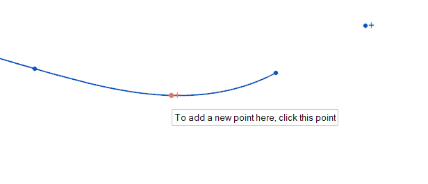

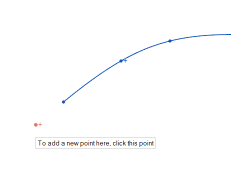

ポイントの追加 - ブレンドカーブを引き伸ばすには、端点付近のプラス記号をクリックします。
- ブレンドカーブ上にポイントを挿入するには、プラス記号をクリックします。
