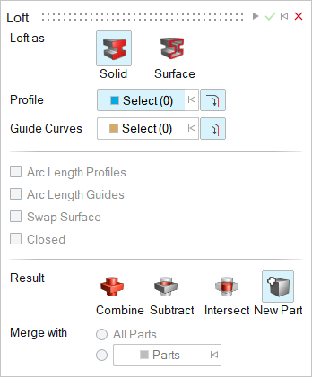

  1. 形状リボンで、ロフトツールを選択します。
    注: ツールはドロップダウンメニュー内で非表示となる場合があります。ドロップダウンメニューにアクセスするには、次のいずれかの操作を実行できます。
    • 現在表示されているツール(スイープ、マルチスイープまたはパイプ)をクリックしたままにします。
    • 現在表示されているツール(スイープ、マルチスイープまたはパイプ)の右下にある を選択します。
    ガイドパネルが表示されます。
  2. 作成するエンティティタイプを選択します。
    • ソリッド:ロフトしてソリッドを作成。
    • サーフェス:ロフトしてフェイスを作成する。
  3. プロファイルを選択します。デフォルトでは、選択は自動的にオンになります。(オプション): 周囲のフレットへの拡張を選択すると、エッジをクリックすれば、その接線エッジもすべて選択されるようになります。
    注: 選択解除するには、Ctrlキーを押しながらクリックします。選択したすべてのフィーチャーをクリアするには、ガイドパネルのSelectボタンの横にあるをクリックします。
  4. ガイドカーブの選択:
    1. 選択ボタンをクリックします。
    2. スケッチまたはエッジを選択します。プロファイルがある平面は、ガイドカーブと交差する必要があります。
    3. (オプション): 周囲のフレットへの拡張を選択すると、エッジをクリックすれば、その接線エッジもすべて選択されるようになります。
  5. ロフトの編集:
    動作 操作 メモ
    プロファイルまたはレールの再選択
    1. ガイドパネルで、プロファイルまたはガイドカーブの横にある選択ボタンをクリックします。
    2. 追加または削除したいプロファイルまたはレールを選択します。
    その他オプションの定義 ガイドパネルで、次のオプションのいずれかを選択します。
    • プロファイルで調整: プロファイルの方向にアイソパラムを均等な間隔で配置する。
    • ガイドで調整: ガイドカーブ方向にアイソパラムを均等な間隔で配置する。
    • サーフェスの入れ替え: プロファイルとガイドカーブを入れ替えて、目的の形状にします。
    • 閉じた状態: ロフトを閉じます。
    プロファイルやガイドカーブの方向を反転させる
    1. プロファイルまたはガイドカーブの頂点を選択します。
    2. マイクロダイアログで、方向の反転をオンにする。
    プロファイルの矢印の向きは、その方向またはガイドカーブを示しています。
    ほとんどの場合、各プロファイルの最適な向きは内部で計算され、作成されるサーフェスにねじれが発生しません。場合によっては、プロファイルの方向を反転することでロフトが失敗することもあります。
    選択されたパスに制約を適用します。
    1. プロファイル上の頂点を選択します。
    2. マイクロダイアログの制約で、次のいずれかを選択します。
      • 位置(G0): 制約設定なし。ロフトサーフェスはサーフェスエッジに接続するが、接しません。
      • 接線(G1): ロフトサーフェスがサーフェスエッジに接します。ただし、隣接サーフェスの曲率には従いません。
      • 曲率(G2): ロフトサーフェスがサーフェスエッジに接し、隣接サーフェスの曲率に沿うように作成される。
      • 法線: ロフトサーフェスはすべての頂点に対して垂直になります。このオプションは平面カーブに有効です。
    プロファイルの接線の方向を反転するには、マイクロダイアログで接線の反転をクリックします。
    選択したプロファイルの接線の値を編集する
    2. マイクロダイアログで、を入力します。
  6. 結果タイプを選択します。
    • (ソリッドのみ使用可能)。ロフトされた形状を既存パートと結合します。
    • 結合(サーフェスのみ使用可能)。ロフトされたサーフェスを既存パートと結合します。
    • (ソリッドのみ使用可能)。既存のパートからロフト形状を切り取ります。
    • 共有部分(ソリッドのみ使用可能)。ロフトと既存パートの交差部分のみを保持します。
    • 新規パート:ロフトから新規パートを作成します。
  7. ソリッドを選択した場合は、結合方法を選択します。
    • すべてのパート(デフォルト):ロフト形状を、接するすべてのパートと結合します。
    • パート:ラジオボタンを選択すると、選択したパートとロフトした形状が結合されます。ロフトされた形状に結合するパートを選択します。
  8. 適用をクリックします。
