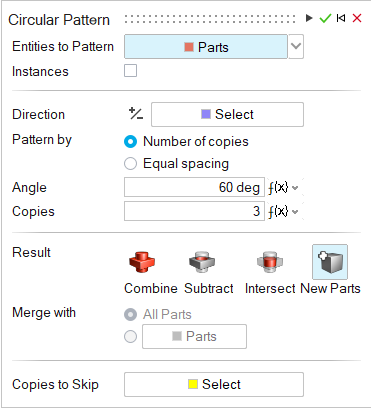

円形パターン
軸中心にパートまたはフェイスをパターン化します。
  1. 形状リボンにある、パターンツールグループで、円形パターンツールを選択します。
    ガイドパネルが表示されます。
  2. パターン - エンティティのタイプを選択します。
    • パート
      注: パターン内のすべてのパートを元のパートのインスタンスにするには、インスタンスをオンにします。
    • フェイス
  3. モデリングウィンドウで、1つ以上のパートまたはフェイスを選択します。
    注: フィーチャーを選択解除するには、Ctrlキーを押しながらクリックします。選択したフィーチャーをすべてクリアするには、マイクロダイアログで選択解除をクリックします。
  4. パターンの方向を指定します。
    1. ガイドパネルで、方向の横にある、選択ボタンをクリックします。
    2. モデリングウィンドウで、パターンを平行に配置する参照ライン、エッジ、または軸を選択します
    3. (オプション):向きを反転するには、マイクロダイアログで をクリックします。
  5. パターンの方法を選択します。
    • コピー数:このオプションを選択して、各コピー間の角度とコピー数を指定します。
    • 等間隔:指定した角度内でコピーを均等に配置する場合、このオプションを選択します。
  6. (パートのみ)パターンの調整:
    動作 操作
    • 各コピー間の角度を変更する(コピー数方法)
    • コピーを等間隔に配置する角度を指定する(等間隔方法)
    角度を入力します。
    コピー数を変更する コピーの数を入力します。
    選択した中心位置で左右対称にパターンを配置 対称をオンにします。
  7. (パートのみ)結果タイプを選択します:
    • :パターン化したパートを既存パートと結合する。
    • :既存のパートからパターン化されたパートを切り出します。
    • 共有部分:パターン化されたパートと既存のパートの交差部分のみを保持します。
    • 新規パート:パターン化されたパートから新しいパートを作成します。
  8. (パートのみ)共有部分を選択した場合は、結合の方法を選択します。
    • すべてのパート(デフォルト):パターン化されたパートを、接しているすべてのパートと結合します。
    • パート:パターンパートと選択したパートを結合するラジオボタンを選択します。次に、パターン化されたパートを結合するパートを選択します。
  9. オプション: スキップするコピーを選択します。
    1. 除外するコピーの横の選択ボタンをクリックします。
    2. パターンから除外するコピーを選択します。
  10. 適用をクリックします。
  11. Right-click and mouse through the check mark to exit, or double-right-click.

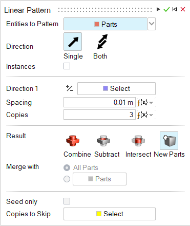

線形パターン
線形方向にパートまたはフェイスをパターン化します。
  1. 形状リボンにある、パターンツールグループで、線形パターンツールを選択します。
    ガイドパネルが表示されます。
    • パート
    • フェイス
  4. 方向を選択します。
    • 一方向(デフォルト):位置方向にパターンを作成する。
    • 両方向:両方向にパターンを作成する。
  5. パターンの方向1または方向2を指定します。
    1. ガイドパネルで、方向1または方向2の横にある、選択ボタンをクリックします。
  6. (パートのみ)パターンを方向1または方向2に沿って調整します。
    動作 操作
    2つのコピー間の距離を変更する マイクロダイアログで、スペーシングを入力します。
    コピー数を変更する マイクロダイアログで、コピーの数を入力します。
    方向1または2に沿って対称にパターンを作成する。 ガイドパネルで、方向1または2の対称をオンにします。
  8. 共有部分を選択した場合は、結合の方法を選択します。
    1. (オプション):1行目と1列目に沿ってのみエンティティをパターン化する場合は、シードのみをオンにします。
    2. 除外するコピーの横の選択ボタンをクリックします。
    3. パターンから除外するコピーを選択します。
  10. 適用をクリックします。

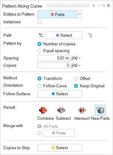

カーブに沿ったパターン
エッジ、カーブ、スケッチ、ワイヤーなどのパスに沿って、パートやフェイスをパターン化する。
  1. 形状リボンにある、パターンツールグループで、カーブに沿ったパターンツールを選択します。
    ガイドパネルが表示されます。
    • パート
    • フェイス
  4. パスの定義:
    1. ガイドパネルで、パスの横にある、選択ボタンをクリックします。
    2. モデリングウィンドウで、パターンが追従するエッジ、カーブ、スケッチ、またはワイヤーを選択します。
    3. (オプション):向きを反転するには、ガイドパネルで をクリックします。
    4. (オプション): 周囲のフレットへの拡張を選択すると、エッジをクリックすれば、その接線エッジもすべて選択されるようになります。
  5. パターンの方法を選択します。
    • コピー数:このオプションを選択して、各コピー間のスペーシングとコピー数を指定します。
    • 等間隔:指定したスペーシング内でコピーを均等に配置する場合は、このオプションを選択します。
  6. パターンを調整します。
    動作 操作
    各コピー間のスペーシングを変更する スペーシングを入力します。
  7. カーブと元のエンティティの間の距離を維持するための方法を選択します。
    • 変換:各コピーについて、カーブと元のエンティティの間の相対的な距離を維持する。
    • オフセット:各コピーについて、カーブと元のエンティティの間の法線距離を維持する。
  8. コピーの向きを選択します。
    • カーブに沿う:カーブに沿うように各コピーを揃える。
    • オリジナルを残す:各コピーを元のエンティティと同じ向きに揃えます。
  9. サーフェスに沿うパターンを作成するには、
    1. サーフェスに沿うの横の選択ボタンをクリックします。
    2. フェイスを選択すると、そのフェイスに対して法線方向のコピーを作成する。
  10. (パートのみ)結果タイプを選択します。
    • :既存のパートからパターン化されたパートを切り出す。
    • 共有部分:パターン化されたパートと既存のパートの交差部分のみを保持する。
    • 新規パート:パターン化されたパートから新しいパートを作成する。
  11. (パートのみ)共有部分を選択した場合は、結合の方法を選択します。
    • すべてのパート(デフォルト):パターン化されたパートを、接しているすべてのパートと結合する。
  12. オプション: スキップするコピーを選択します。
    2. パターンから除外するコピーを選択する。
  13. 適用をクリックします。
