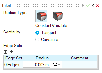

  1. Geometryリボンで、フィレット - エッジツールを選択します。
    ガイドパネルが表示されます。
  2. 結果タイプを以下から選択します:
    • 均一:すべてのエッジに同じ半径のフィレットを作成します。
    • 変数:エッジに沿った選択ポイントに異なる半径のフィレットを作成します。
  3. 連続性タイプを以下から選択します:
    • 接線:エッジに沿って接線(G1)連続性を強制します。
    • 曲率:エッジに沿って曲率(G2)の連続性を強制します。
  4. エッジセットの作成と修正:
    動作 操作

    1. + ボタンをクリックして、エッジを選択します。
      ヒント: マイクロダイアログで、周囲のフレットへの拡張を選択すると、1つのエッジを選択することで、その接線エッジすべてが選択されます。
      フェイスの境界エッジをすべて選択するには、そのフェイスをクリックします。
    2. 各エッジセットの半径を調整することができます。
    すべてのエッジセットは1つのフィレット構成フィーチャーの一部となります。
