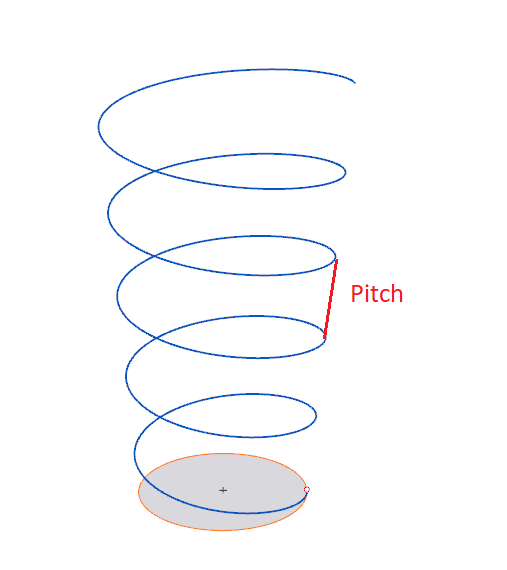

    図 1. ピッチ. ピッチは各回転間の高さです。この値は、回転数に反比例します。ピッチを大きくすると回転数は少なくなります。
