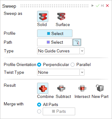

ガイドパネルが表示されます。
作成するエンティティタイプを選択します。
- 実線:スイープしてソリッドを作成。
- サーフェス:スイープしてフェイスを作成する。
プロファイルを選択します。デフォルトでは、選択は自動的にオンになります。次のいずれかの操作を実行します。
- 最後のステップでソリッドを選択した場合は、平面のエッジ、閉じたスケッチ、または平面サーフェスを選択します。
- 最後のステップでサーフェスを選択した場合は、平面のエッジ、閉じた/開いたスケッチまたは平面サーフェスを選択します。
注: 選択解除するには、Ctrlキーを押しながらクリックします。選択したフィーチャーをすべてクリアするには、マイクロダイアログで選択解除をクリックします。 -
パスの選択:
- 選択ボタンをクリックする。
スケッチまたはエッジを選択する。プロファイルがある平面は、パスと交差する必要がある。パスがプロファイルの外まで伸びる場合、スイープは両方向に発生する可能性がある。
(オプション):
周囲のフレットへの拡張を選択すると、エッジをクリックすれば、その接線エッジもすべて選択されるようになります。
スイープのタイプの選択:
- ガイドカーブなし:ガイドカーブを使用しない。スイープ形状へのねじりの追加が可能。
- ガイドカーブ:ガイドカーブ 1~2を追加する。これにより、スイープ形状の精度を上げることが可能になるが、ひねりを与えることはできない。
- ガイドカーブの横の選択ボタンをクリックして、プロファイルと一致するガイドカーブを1つまたは2つ選択する。選択解除するには、Ctrlキーを押しながらクリックします。
プロファイルの向きを選択します。
- 直角(デフォルト)スイープ形状をパスに垂直に配置する。
- 平行:スイープ形状をパスと平行に配置する。
(ガイドカーブなしのみ)回転タイプの選択:
- なし:スイープ形状にひねりを加えない。
- 角度:ねじり角度を決めることで、スイープ形状にねじりを加える。このオプションの選択後、ツイスト角度を入力し、ねじり方向の反転を選択できます。
- 回転数:回転数を定義することで、スイープ形状にねじりを加える。このオプションの選択後、回転数を入力し、ねじり方向の反転を選択できます。
(ガイドカーブのみ)スケールの選択:
- 均等:プロファイルをX方向とY方向に拡大縮小する。
- 横方向:プロファイルをX方向にのみ拡大縮小し、Y方向を維持したままパスとガイドカーブに沿って引き伸ばす。
結果タイプを選択します。
- 結合/マージ:押し出した形状を既存パートと結合またはマージする。
- 差(ソリッドのみ使用可能)。既存のパートから押し出し形状を切り取る。
- 共有部分(ソリッドのみ使用可能)。押し出した形状と既存パートの交差部分のみを保持する。
- 新規パート:押し出し形状から新規パートを作成する。
結合対象を選択します。
- すべてのパート(デフォルト):押し出し形状に接するすべてのパートを押し出し形状に結合する。
- パート:押し出された形状を選択したパートと結合するラジオボタンを選択する。次に、押し出し形状に結合するパートを選択する。
- 適用をクリックします。
