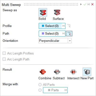

  1. Geometryリボンで、マルチスイープツールを選択します。
    注: ツールはドロップダウンメニュー内で非表示となる場合があります。ドロップダウンメニューにアクセスするには、次のいずれかの操作を実行できます。
    • 現在表示されているツール(スイープ、パイプ、ロフト)をクリックしたままにします。
    • 現在表示されているツール(スイープ、パイプ、ロフト)の右下にあるを選択します。
    ガイドパネルが表示されます。
  2. 作成するエンティティタイプを選択します。
    • 実線:スイープしてソリッドを作成。
    • サーフェス:スイープしてフェイスを作成する。

  4. パスの選択:
    1. 選択ボタンをクリックします。
    2. スケッチ、カーブまたはエッジを選択します。プロファイルがある平面は、パスと交差する必要がある。パスがプロファイルを超えている場合、スイープは両方向に発生する可能性があります。

  5. プロファイルの向きを選択します。
    • 直角(デフォルト)スイープ形状をパスに垂直に配置する。
    • 平行:スイープ形状をパスと平行に配置する。
  6. スイープのタイプの選択:
    • プロファイルで調整: プロファイルのパラメータ化が不均等な場合は、プロファイル間のサーフェスのアイソパラムを均等な間隔で配置してストレッチの程度が少ない形状にします。
    • パスの内部調整: パスのパラメータ化が不均等な場合は、パス方向のアイソパラムを均等な間隔で配置してストレッチの程度が少ない形状にする。
  7. 結果タイプを選択します。
    • 結合/マージ:スイープした形状を既存パートと結合またはマージする。
    • (ソリッドのみ使用可能)。既存のパートからスイープ形状を切り出す。
    • 共有部分(ソリッドのみ使用可能)。スイープした形状と既存パートの交差部分のみを保持する。
    • 新規パート:スイープした形状から新規パートを作成する。
  8. 結合対象を選択します。
    • すべてのパート(デフォルト):スイープした形状に接するすべてのパートをスイープ形状に結合します。
    • パート:ラジオボタンを選択すると、選択したパートとスイープ形状が結合されます。次に、スイープした形状を結合するパートを選択します。
