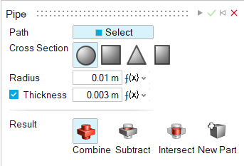

1つまたは複数のエッジ/ラインに沿ってパイプを作成します。パイプの断面は、円形、平方、四角形、三角形のいずれかの指定が可能です。
  1. 形状リボンで、パイプツールを選択します。
    注: ツールはドロップダウンメニュー内で非表示となる場合があります。ドロップダウンメニューにアクセスするには、次のいずれかの操作を実行できます。
    • 現在表示されているツール(スイープ、マルチスイープまたはロフト)をクリックしたままにします。
    • 現在表示されているツール(スイープ、マルチスイープまたはロフト)の右下にある を選択します。
    ガイドパネルが表示されます。
  2. 既存のパートのエッジやラインなど、1つまたは複数のパスを選択します。
  3. 断面を定義します。
    1. タイプを選択します。
      オプション 説明
      円形(デフォルト) 断面が円形のパイプを作成します。
      平方 断面が四角いパイプを作成します。
      三角形 正三角形の断面を持つパイプを作成します。
      長方形 断面が長方形のパイプを作成します。
    2. サイズを調整します。
      オプション 断面の調整
      円形(デフォルト) ガイドパネルで、半径を入力します。
      平方 ガイドパネルで、長さを入力します。
      三角形 ガイドパネルで、長さを入力します。
      長方形 ガイドパネルで、長さを入力します。
      デフォルトでは、ソリッドパイプが作成されます。
    3. オプション:中空パイプを作成するには、厚さをオンにし、パイプ壁の厚さを入力します。
    4. オプション:エッジをクリックしたときにすべての接線エッジを選択するには、マイクロダイアログで周囲のフィレットへの拡張 をオンにします。
    5. オプション:断面を回転するには、以下を行います。
      1. マイクロダイアログで、移動ツールを選択します。
      2. 矢印をドラッグします。
  4. 結果タイプを選択します。
    • (デフォルト):パイプを既存パートと結合します。
    • :既存のパートからパイプの形状を切り出します。
    • 共有部分:パイプと既存パートの交差部分のみを保持します。
    • 新規パート:パイプから新規パートを作成します。
  5. 適用をクリックします。
