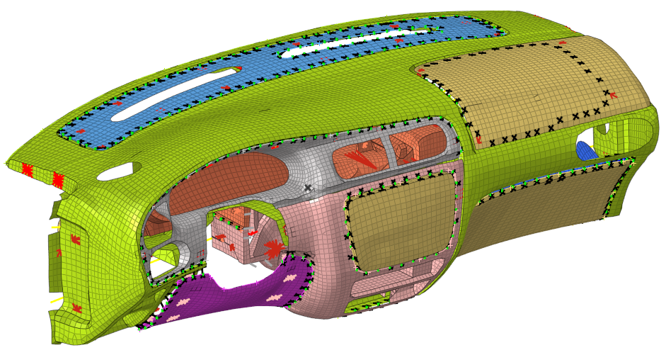

モデルのインポート
このステップでは、インポートツールを使用して、必要なファイル一式をインポートします。
  1. インポートアイコンをクリックしてブラウズし、tutorial_ip_snr_model.hmファイルを選択します。
  2. インポートをクリックします。
    選択したモデルがセッションにインポートされます。
    図 1.

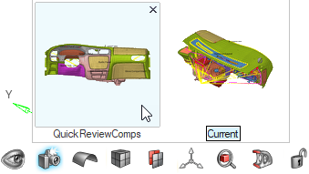

  1. HyperWorksツールバーでオプションをクリックしてQuickReviewCompsを選択します。
    図 2.
    評価に必要なコンポーネントのみが表示されます。

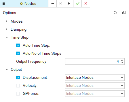

  2. ガイドバーをクリックして、アドバンストオプションを表示します。
  3. Time StepのOutput Frequencyに4を入力します。
    図 10.

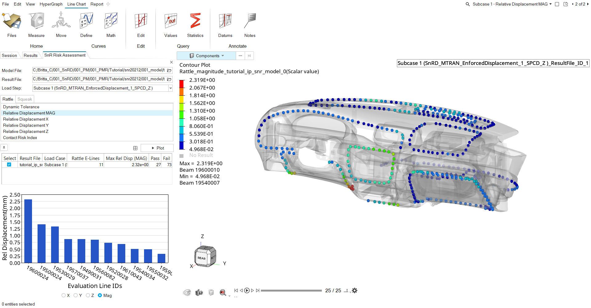

  4. Rattleタブで、Relative Displacement MAGを選択します。
  5. Plotをクリックします。
    E-ラインの相対変位を可視化したものです。
    図 16.

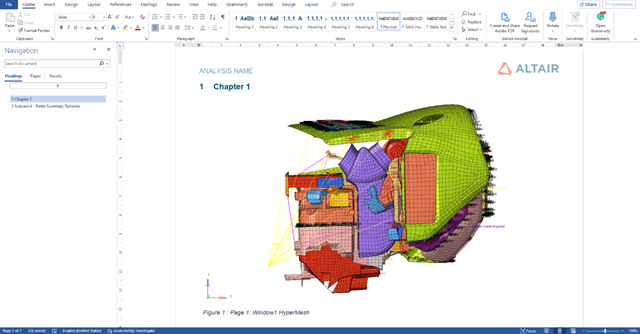

  1. アクティブなHyperWorksセッションで、Reportをクリックします。
    Reportリボンが表示されます。
    図 17.
  2. Captureをクリックします。
    図 18.
  3. Add Module ダイアログから、Capture Sessionをクリックします。
    Reportタブが表示され、ツリーにReportモジュールが追加されます。
  4. Exportをクリックします。
    図 19.
    これにより、モジュールが実行され、出力が生成されます。ファイルブラウザウィンドウが表示されます。
    モジュールが実行され、出力が作成されます。ファイルブラウザのダイアログが表示されます。
  5. File NameにSnR Risk Summary Reportと入力し、Saveをクリックします。
    ドキュメントレポートが自動作成されます。
