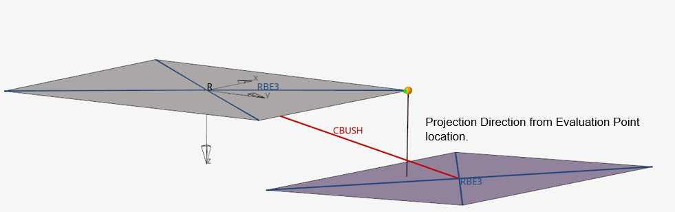

Gap Direction
リアライゼーション次の投影方向。
Normal to Main
Z方向は、メインコンポーネントに対して垂直または法線方向になります。
図 3.
In Plane to Main
Z方向は、メインコンポーネントと同一面内になります。
図 4.
